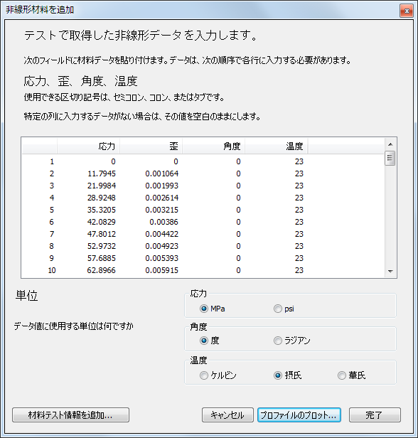

非線形データを指定する場合、応力、ひずみ、角度、温度の順番に入力する必要があります。これを実行するには:
  1. [Material] > [Add] > [Add non-linear Material]をクリックします。
  2. データを入力するか、または Excel またはテキスト ファイルからコピーして貼り付けます。
  3. データに適切な単位を指定します。
  4. 各列に入力するデータがない場合、連続した区切り文字を使用して空白にしておくことができます。
下図に示すデータは、次のようにウィンドウに貼り付けられました。
0;0;0;23
17.5;0.0015;0;23
35;0.003;0;23
52.5;0.0046;0;23
70;0.00625;0;23
100;0.0095;0;23
125;0.01275;0;23
150;0.016;0;23
168;0.01925;0;23
180;0.0225;0;23
