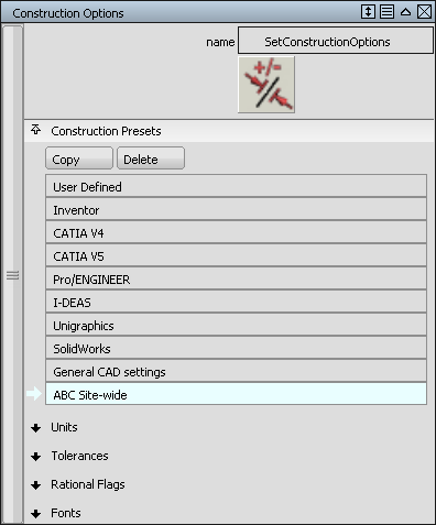

  1. Construction Options ウィンドウの Construction Presets セクションを開きます。
  2. リストから設定プロファイルを選択します。
    • モデリングの際に対応させたい CAD ソフトウェアをクリックします。これで、コンストラクション オプションが、選択された CAD パッケージとの互換性を最大にするのに必要な CAD の値に設定されます。
    • モデリングの際に対応させたい CAD パッケージがリストにない場合、General CAD Settings をクリックします。Construction Options が、ほとんどの CAD パッケージと互換性のある一般的な CAD の値に設定されます。
    • コンストラクション オプションを自分で設定するには、User Defined をクリックします。

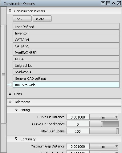

  3. Copy ボタンをクリックします。
  4. 追加されたプロファイルをダブルクリックして、名前を変更します。
  5. コンストラクション オプションを新しいプロファイルで必要とする値に設定します。

  1. Construction Options ウィンドウのすべてのユーザに適用するオプションを設定します。(「プリセットのセットを CAD パッケージのリストに追加する」を参照してください。)
  2. 新しいコンストラクション プリセットを選択し、アクティブにします。
