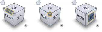

プリセット ビューに切り替える
ViewCube ツールには 26 種類の定義済み領域があり、この領域をクリックしてモデルの現在のビューを変更できます。26 種類の定義済み領域は、エッジ(辺)、コーナー(頂点)、フェース(面)の 3 つのグループに分類できます。26 種類の定義済み領域のうち 6 つ(Top、Bottom、Front、Back、Left、Right)は、モデルの標準の正投影ビューを表します。正投影ビューは、ViewCube ツールの 6 つのフェースから 1 つをクリックして設定します。
モデルを斜めから表示するには、その他 20 種類の定義済み領域を使用します。ViewCube ツールのコーナーの 1 つをクリックすると、モデルの現在のビューが、モデルの 3 つの側面によって定義される視点に基づいたスリークォーター ビューに変更されます。いずれかのエッジをクリックすると、2 つの側面によって定義されるハーフ ビューに変更されます。
現在のビューを定義済みの向きに変更するには
  • ViewCube ツールで、エッジ、コーナー、フェースの 1 つをクリックします。

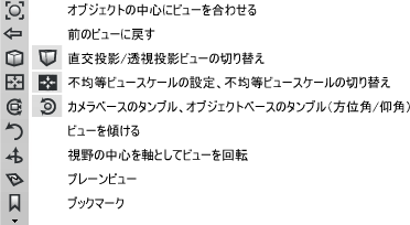

ナビゲーション バーのツール
特に重要なのは以下のツールです。
Look at
Look at アイコンをクリックすると、選択されたオブジェクト(何も選択されていない場合はすべてのオブジェクト)上でビューをセンタリングし拡大します。「特定のオブジェクトのビューを中央に配置する」も参照してください。
Previous View
前のビューに戻ります。
Ortho/Perspective
正投影ビューとパースビューの間で切り替えます。ビューが正投影のときには ViewCube の下のラベルにそのように示されます。
Non Proportional View Scale Set
横軸と縦軸に沿って独自にビューをスケーリングします。このツールをクリックした後、インタラクションは General Preferences Non proportional scaling box の設定に依存します。
このオプションをオンにした場合は、クリック & ドラッグにより、画面上の調べる領域の周囲にボックスを描画します。マウス ボタンを放すと、ボックスの内容がウィンドウに表示されます。
このオプションをオフにした場合は、マウスをドラッグしてビューをインタラクティブにスケーリングします。ビューを水平方向にスケーリングするには、 を左右にドラッグし、垂直方向にスケーリングするには、上下にドラッグします。ビューを水平方向のみにスケーリングするには、 をドラッグします。 をドラッグして、縦方向にのみビューをスケーリングします。
ビューを不均等にスケーリングする」を参照してください。
Non Proportional View Scale Toggle
均等ビューと不均等ビューの間で切り替えます。「均等ビューと不均等ビューの間で切り替える」を参照してください。
Camera Based Tumble
異なるマウス ボタンを使用して、ビューをトラック、ドリー、タンブルします。 + キーを押しながら、次のようにマウス ボタンをドラッグします。
: タンブル
: トラック
: ドリー
Object Based Tumble (Azimuth/Elevation)
異なるマウスボタンを使用して、ビューの回転、トラック、ドリー、ねじりを行います。 + キーを押しながら、次のようにマウス ボタンをドラッグします。
: 方位角/仰角
ウィンドウ全体の端から端までマウスをドラッグすると(水平方向または垂直方向)、ビューが 180 度回転します。
: トラック
を上下にドラッグ: ドリー
を左右にドラッグ: ねじり
参照:
View > Local Move Camera > Azimuth/Elevation
View > Local Move Camera > Twist
View Twist
Camera Based Tumble を選択しているときに、頭を横に向けながらシーンを見ているかのように、ビュー プレーンでパースビューを回転します。 + キーを押しながらツールをクリックし、 をクリック & ドラッグします。
マウスを右にドラッグするとビューが反時計回りに回転し、左にドラッグするとビューが時計回りに回転します。ウィンドウ全体の端から端までドラッグすると、ビューが 360 度回転します。
View > Local Move Camera > Twist」を参照してください。
View Azimuth/Elevation
Camera Based Tumble を選択しているときに、パースビュー内で注視点を軸としてカメラを回転します。 + キーを押しながらツールをクリックし、マウスをクリック & ドラッグしてビューを回転させます。
横方向と縦方向の両方にビューを回転するには、 をクリック&ドラッグします。
横方向にのみビューを回転するには、 をクリック&ドラッグします。
縦方向にのみビューを回転するには、 をクリック&ドラッグします。
View > Local Move Camera > Azimuth/Elevation」を参照してください。
Plane View
Plane View をオンにすると、現在アクティブなコンストラクション プレーンの周囲をタンブルすることができます(つまり、コンストラクション プレーンが地表プレーンとして使用されます)。

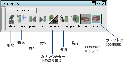

Bookmarks
モデルで作業を行う場合、注視する複数の領域間で前後にカメラビューを変更することがあります。ナビゲーション バーを使用すると、モデルのビューを「ブックマーク」することができ、ブックマークの名前をクリックしてそのビューに戻ることができます。
さらに、シェーディング アトリビュート(Diagnostic Shading パネルまたは WindowDisplay > Hardware Shade )、注釈(Paint タブのツールで作成)がブックマークに格納されます。
1 つのブックマーク(またはビュー)から次へ切り替えると、カメラがアニメーション化され、ビューから次のビューへ混乱せずにスムーズに移動できます。
ナビゲーション バーを使用してカレント ビューにブックマークを追加する
  1. 保存するビューのカメラのタンブル、トラック、ドリーを行います。
  2. + キーを押します。
  3. ナビゲーション バーで Bookmark ツールをクリックしてマウス ボタンを押したままにし、BookmarksAdd を選択して現在のビューにブックマークを追加します。ブックマークには BM という名前が付きます。最初のブックマークの後は、作成したそれぞれのブックマークに数字が付きます。
ブックマークしたビューをナビゲーション バーから編集する
  1. + キーを押します。
  2. ナビゲーション バーで Bookmark ツールをクリックしてマウス ボタンを押したままにし、Edit を選択して Bookmark Lister を開きます。
  3. + キーを放し、Bookmark Lister で次のいずれかを実行します。
    • ブックマークの名前を変更するには、キー(Windows)またはキー(Mac)を押したままの状態でブックマーク アイコンをダブルクリックします。ダイアログ ボックスに新しい名前を入力し、OK ボタンをクリックします。
    • リストからブックマークを削除するには、ブックマーク アイコンをクリックしてから Delete ボタン(ゴミ箱)をクリックするか、ブックマーク アイコンを でクリックしたままゴミ箱アイコンまでドラッグします。
ナビゲーション バーでブックマークを表示する
  • + キーを押します。
  • ナビゲーション バーで Bookmark ツールをクリックしてマウス ボタンを押したままにし、メニューからブックマークを選択します。
