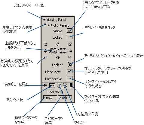

View Panel を使用する
+ キーを押しながら、パースビューでカメラ移動モードに切り替えると、View Panel が表示されます。このウィンドウを使うと、パースビューを共通の既定 ビューまたはモデルのユーザ定義ビューにすばやく切り替えることができます。

ツール
特に重要なのは以下のツールです。
Look at
Look at アイコンをクリックすると、選択されたオブジェクト(何も選択されていない場合はすべてのオブジェクト)上でビューをセンタリングし拡大します。「特定のオブジェクトのビューを中央に配置する」も参照してください。
Plane view
Plane view をオンにすると、現在アクティブなコンストラクション プレーンの周囲をタンブルすることができます(つまり、コンストラクション プレーンが地表プレーンとして使用されます)。

カレント ビューにブックマークを追加する
  1. 保存するビューのカメラのタンブル、トラック、ドリーを行います。
  2. + キーを押します。
  3. View Panel の Bookmarks セクションにある New をクリックし、現在選択しているビューのブックマークを追加します。
