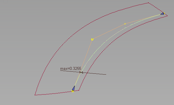

この例では、カーブをカーブオンサーフェスにフィットさせています。

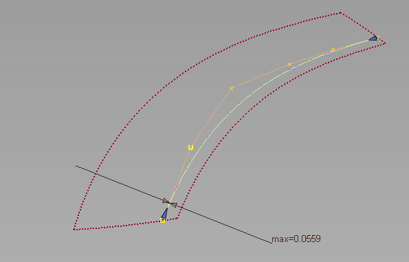

次数を 5 に変更すると、最大偏差が減り、0.0559 になります。
コントロール ウィンドウ内のオプションが変更されるたびに、フィットさせたカーブが再計算されて更新されます。

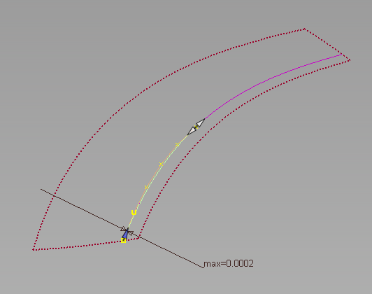

フィットさせたカーブで矢印のマニピュレータをドラッグすると、スナップ可能なポイントが自動的に(制御キーを押したままにすることなく)表示されます。
水色のセグメントはスナップ分割を示します(フィットされたカーブに沿って均等に配置されます)。
ピンクの十字は、フィットさせたカーブが現在のビューの他のカーブまたはサーフェスと交差する場所を示します。
フィットさせたカーブと最大偏差測定値が更新されます。

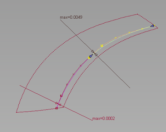

2 つ目のフィットさせたカーブが、専用の最大偏差ロケータおよび矢印マニピュレータとともに表示されます。
また、フィットさせるその他のカーブを選択することもできます。
フィットさせた各カーブは、個別に選択し、コントロール ウィンドウ内のオプションおよび矢印マニピュレータを使用して編集できます。

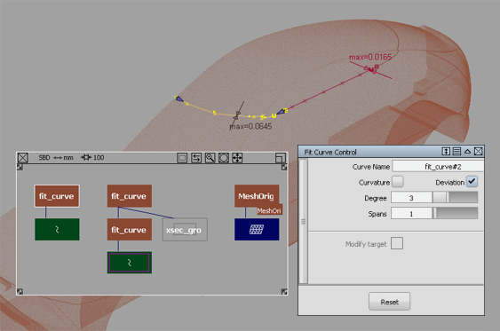

ビジュアル断面にカーブをフィットさせるには
カーブをビジュアル断面にフィットさせるワークフローは、上記の場合と同じです。異なる点は次のとおりです。
メッシュ上のビジュアル Z 断面にフィットされた 3 度のカーブ。
他のフィットされたカーブと同様に、入力値(次数、スパンなど)を修正できます。
