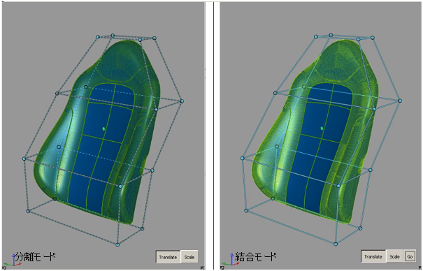

ラティスは、Lattice Rig ツールのマニピュレータです。これは、ターゲット ジオメトリの周辺でバウンディング ボックスとして初期化されます。
ラティスには、分離と結合という 2 つのモードがあります。分離ラティスは破線で描画され、ラティスを修正してもターゲット ジオメトリには影響しません。ターゲット ジオメトリへの目的の変更に合うように、ラティスを洗練することができます。
結合ラティスは実線で描画され、ラティスを操作するとターゲットのジオメトリが変更されます。

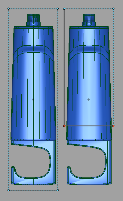

コンストレイン
分離ラティスを、ターゲットを完全に囲まないように形成できます。
ラティスを結合すると、ラティスの外側にあるものはすべて変更されず、ラティスの内側にあるものだけが変更されます。
この作業を促進するため、ターゲットに交差するラティスはロックされ、赤で描画されます。
分離モードでは、ラティス ポイントは変更可能です。結合モードでは、これらのポイントは変更できません。
