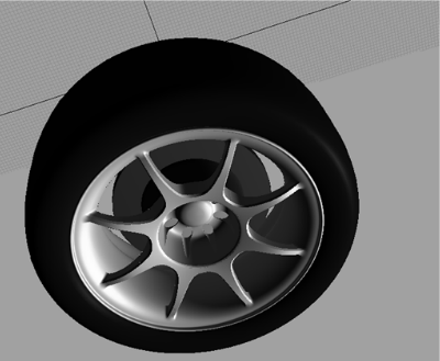

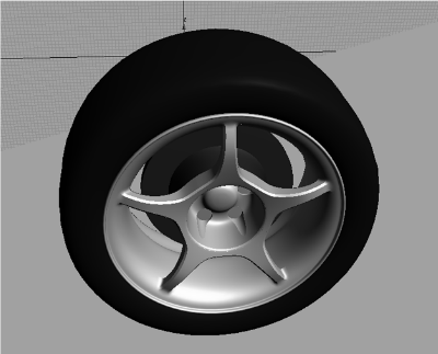

5 つのスポークが付いたホイールのスポークに回転のスケーリングを実行して、8 つのスポークが付いたホイールを作成するには、次の操作を実行します。
  1. スポークの 1 つに対してジオメトリを選択して、残りのモデルを非表示またはテンプレート化した状態に切り替えるか、これを削除します(プレーンの交差を使用してホイールのセクションを「切り取る」ことができます)。
  2. Transform > Modify > Rotational Scale を選択するか、ツール パレットでそのアイコンをダブルクリックします。
  3. オプション ボックスで、入力モードを Number of divisions に設定します。
  4. ホイールの中心にピボット ポイント、スポーク沿いに 2 つ目のポイントを配置して、回転軸を設定します。
  5. オリジナルのモデルにある分割数を入力します。(この例では 5 を入力します)。
  6. 新しい分割数を入力します(この例では 8 を入力します)。エレメントは新しい角度にスケーリングされます。
  7. これでモデルの変形が完了しました。新しいホイールを完成するには、このスポークをコピーして、さらに 7 つのスポークを作成し、それぞれを正確な分量で回転させる必要があります。
    これらのコピーを作成するには、Edit > Duplicate > Object を使用します。この例では、ホイールは X - Z プレーンにあるため、回転はY軸が中心です。Duplicate Object Options ウィンドウで次のオプションを設定します。
    • Rotation:Y 45
    • Number of duplicates:7
    • Geometry type:instance
    8 つのスポークを持つ新しいホイールが作成されます。
