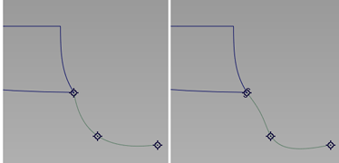

Auto Align at Surface Corners
このオプションをオンにすると(既定)、サーフェス(またはトリム サーフェス)のコーナーにスナップされているブレンド カーブは、エッジ(トリム エッジ)の 1 つに合わせて接線連続性を保ちながら自動的に配置されます。
Auto Align at Surface Corner がオフの場合(左側)とオンの場合(右側)
