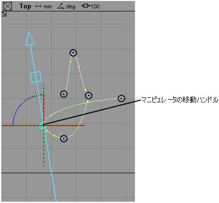

ブレンドポイントの方向と連続性が変更できるようになります。
Blend Curve Edit ツールにはマニピュレータ機能があり、カーブのブレンドポイントを個別に移動し、それぞれの接線を変更することができます。このマニピュレータにはポイントの中央に移動ハンドルがあり、ドラッグして移動できます。また、接線の長さと方向を調整するハンドルもあります。
