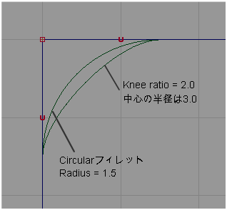

Circular + Lead — フィレットとオリジナルのカーブをブレンドする半径(Lead Radius)とフィレットの凸部の半径(Radius)を指定して円形フィレットを作成します。

Knee Ratio
オリジナル半径の比率(または倍率)で、フィレットの中心(またはknee)で半径を指定できます。
作成されるフィレットは正確な円ではありませんが、そのフィレットの終端はオリジナルの半径を持つ Circular フィレットの終端に対応しています。
