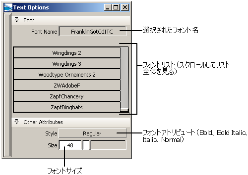

ツールをダブルクリックするとオプション ウィンドウが開きます。テキスト文字列は 1 つのオブジェクトとして作成されます。ただし、Edit > Ungroup

このテキスト ツールは、日本語、韓国語、中国語などのマルチバイト言語をサポートしていません。
