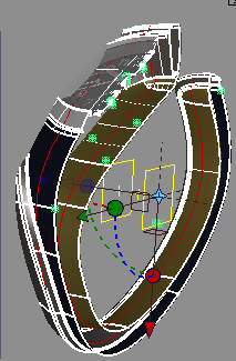

モデル内でプレーンをドラッグして、サーフェスやメッシュの断面を表示します。
このツールは、Step Size で指定した距離だけ離れた一連の平行なプレーンを使用し、任意の方向に断面を生成します。
Planar 断面(Windows > Editors > Cross Section Editor から使用可能)とは異なり、動的断面は、参照プレーンを変換したときにジオメトリ上でインタラクティブに更新されます。

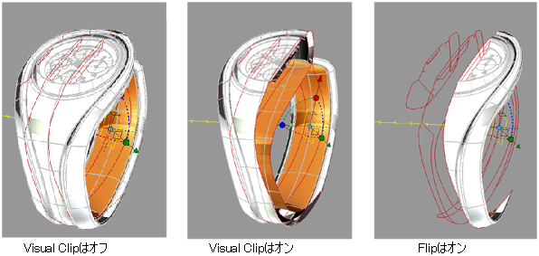

このフラグはツールの終了後にセクションを表示するかどうか定義します。クエリの編集をサポートしています。
これらのオプションでは、セクションを表示したまま、ワイヤフレームやシェードされたモデルを視覚的にクリップすることができます。
このオプションをチェックすると、モデルのうち、セクションを持つ部分だけが(セクション プレーンの片側に)表示されます。
モデルのうち、セクションを持たない部分のみ表示するには、このオプションをチェックします。非表示の部分にあるセクションも表示されます。
このオプションは、Visual Clip をオンにした場合にのみ使用できます。
このオプションをオンにすると、クリッピング プレーンがもう 1 つ表示され、サーフェス/メッシュの表示はこのプレーンの位置と方向に合わせてクリップされます。したがって、モデルは 2 つのプレーンの間にある部分しか表示されません。
Clip Offset スライダでは、元のクリッピング プレーンと追加されたクリッピング プレーンとのオフセット距離を指定します。
