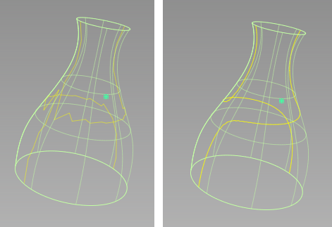

Display Tolerance
Visual がオンになっている場合、この値はビジュアル カーブの品質をテッセレーション許容値とは別個に定義します。これを使用してビジュアル許容値を小さな値に設定すると、シェーディング用のテッセレーション許容値を引き下げることなく、ビジュアル カーブの品質を向上させることができます。
左: ビジュアル許容値 = 0.1 mm。右: ビジュアル許容値 = 0.001 mm
