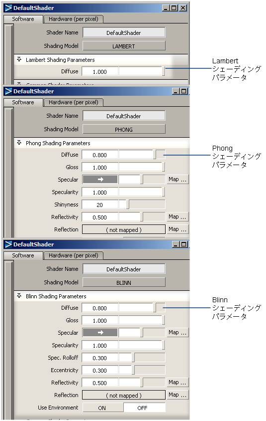

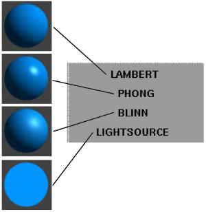

マットや光沢など、基本的なサーフェスの種類を定義します。既定の設定は BLINN です。Shading Model には、それぞれ固有の Shading Parameters セットがあります。
| LAMBERT | つやのないサーフェス(チョーク、マットペイント、研磨していないサーフェス) |
| PHONG | ガラスのようなサーフェスや光沢のあるサーフェス(自動車の鋳造部品、電話、浴室の備品などに使用する ABS コポリマや SAN コポリマ) |
| BLINN | メタリック サーフェス(真鍮、アルミニウム) |
| LIGHTSOURCE | 特殊効果。サーフェスを照らすライトは、合計値を平均したもので、複雑なシェーディングは実行されない。サーフェスはライトとして動作しない(つまり、他のオブジェクトを照らさない)。 |
LAMBERT、BLINN、PHONG の間では、Shading Parameters が異なります。Shading Model が LIGHTSOURCE である場合、Shading Parameters はありません。

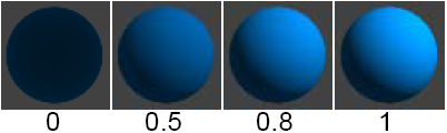

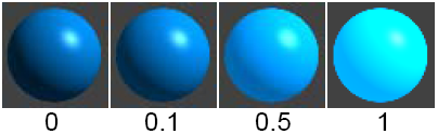

サーフェスがすべての方向にライトを反射する性質です。Diffuse 値は、スケーリング係数として働き、Color 設定に適用されます。Diffuse 値を高くすると、実際のサーフェス カラーが Color 設定に近くなります。有効範囲は 0 から ∞ です。スライダ レンジは 0(すべての方向に反射するライトはなし)~1 です。既定のカラー値は 0.8 です。

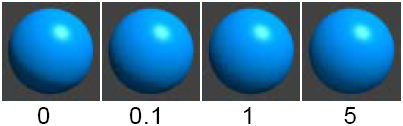

Gloss は、サーフェスの輝き効果を再現します。光沢の高い Gloss マテリアルは、リフレクションと同じ色の反射ハイライトを持ちます。光沢の低い Gloss マテリアルは、拡散シェードと同じ色の反射ハイライトを持ちます。中間的な値はこれらを融合します。
これまでは、光沢の少ないが反射のあるマテリアルを再現するには、シェーダを重ね合わせるしかありませんでした。

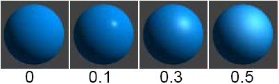

サーフェス上で光るハイライトのカラーです。黒の Specular では、サーフェスにハイライトが生じません。既定のカラー Value(明度)は 0.5です。
光沢のあるプラスチック サーフェスには、白い Specular カラーを使用します。メタリック サーフェスには、サーフェス カラーと同じ Specular カラーを使用します。

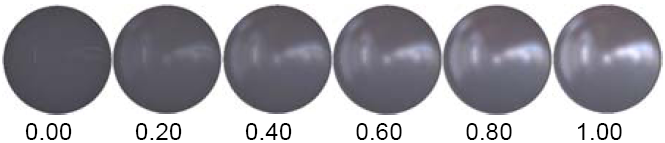

Specularity は Gloss とともに、オブジェクトに対する環境キャストの明るい部分のカラーに基づいて、反射ハイライトの外観を決定します。
これまで、Specular reflections(過去には光源(ポイント、ディレクショナルなど)を反映していただけのぼやけたもの)は、Specular Color によってのみカラーが割り当てられていました。これが、Specular Color と(拡散)Color(実際は、サーフェスの拡散カラー)のブレンドによるカラーを表現できるようになりました。このブレンドは Gloss により制御されます。Gloss が 1.0 の場合は純粋な「Specular Color」で、Gloss が 0.0 の場合は純粋な(拡散)「Color」です。
これにより、今までは重ね合わせたシェーダを必要としていたことを 1 つのシェーダでできるようになり、便利になりました。ただし、これは Image Based Lighting(IBL)に取って代わるものではありません。重ね合わされたシェーダであっても、IB の反射部分を個別に制御することはできないからです。
新しい効果について理解するには、ハードウェア シェーディングでの 2 つのパラメータを一緒に使って試してみてください。

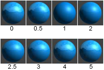

Glossの値を低くし、Specularity の値を高くすると、真珠やワックス仕上げされた木材のような滑らかでやわらかく、光沢のあるサーフェスを作成することができます。Gloss の値を高くし、Specularity の値を低くすると、ぴかぴかに磨き上げられたエナメル質の表面やニスで塗装した木材のような小さく正確なハイライトが得られます。

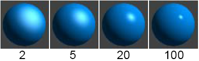

Eccentricity はサーフェスのハイライトのサイズを制御します。このパラメータは、Shading Model が PHONG の場合のみ使用できます。有効範囲は 2 から ∞ です。スライダ レンジは、2(大きなハイライト、つまり光沢の少ないサーフェス)から 100(小さなハイライト、つまり非常に光沢のあるサーフェス)までです。既定値は 20 です。

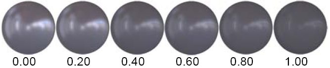

斜めの角度から表示した場合に、周辺(Environment、その他のサーフェス)、または Reflection マップ(存在する場合)をサーフェスが反射する性質です。このパラメータは、Shading Model を BLINN にした場合に限って表示されます。シェーダ スウォッチで Spec. Rolloff のエフェクトを確認するには、一時的に Reflection マップをシェーダに割り当てます。
スライダ レンジは 0~1 です。既定値は 0.3 です。
濡れたサーフェス(たとえば、塗り立てのペンキ)をシミュレートするには、Spec. Rolloff 値を 0.7 にします。

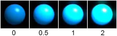

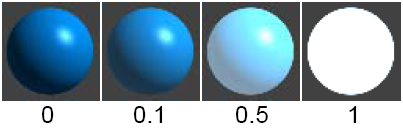

サーフェスが放射しているように見える光のカラーと輝度を決めます。Incandescence オブジェクトが他のオブジェクトを照らすことはありません。たとえば溶岩をシミュレートするには、明るい赤の Incandescence を使用します。既定のカラー値は 0(黒)です。
植物を生き生きと見せるには、Incandescence を少し使用します。

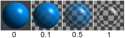

Transparency(透明度)は、サーフェスの透明のカラーとレベルです。たとえば、Transparency が 0 (黒)の場合、サーフェスは完全に不透明に、Transparency が 1 (白)の場合は完全に透明になります。オブジェクトを透明にするには、Transparency のカラーをグレーのシェード、またはシェーダの Color と同じカラーに設定します。既定値は0(黒)です。
Transparency を既定の黒(0)から変更すると、シェーダの Multi-lister スウォッチのバックグラウンドはチェックパターンになります。透明度を確認しやすくするためにチェッカー パターンになるだけで、シーンではレンダリングされません。

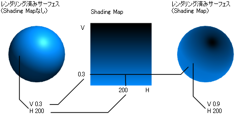

レンダリング後にサーフェスに Color マップを適用します。Shading Map テクスチャの U の値はサーフェスの色相に、V の値はサーフェスの輝度([R+G+B]/3 で定義される値)にマップされます。Shading Map では、シェーダの Color、Specular カラー、Eccentricity が変更され、新しい種類のシェーディング モデルが効果的に作成されます。
Shading Map は、フォトリアリルではない効果(たとえばカートゥーン シェーディング)の作成、またはしきい値の強調(たとえば Ramp テクスチャの使用)に便利です。

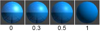

光を通過させて拡散するサーフェスの性質です。半透明なサーフェスを照らす光は、まずサーフェスの下に吸収されてからすべての方向に拡散されます。スライダ レンジは 0~1 です。既定値は 0 です。

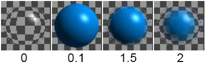

シェーダにReflectionが設定してある場合にシェーダが表示するマテリアルです。Refractive Material を選択すると、Refractive Index 値が自動的に設定されます。既定の設定はGlass - flintです。
透明なオブジェクトを通過するときにカメラ光線が屈折する量。Refractive Index の値を 1 に設定すると、カメラ光線は屈折しません。一般的なマテリアルの Refractive Index 値は、ガラスで 1.6、空気で 1、水で 1.333、クリスタルで 2、ダイヤモンドで 2.417 です。このパラメータは、Refractive Material を User Defined に設定した場合に限って使用できます。有効範囲は 0.01 から ∞ です。スライダ レンジは 0.01 ~ 3 です。既定の設定は 1.6 です。
Multi-listerのシェーダ スウォッチでは、Refract Index パラメータのエフェクトのみを概算します。
Refractive Index で期待されるエフェクトを出すには、サーフェスに厚みを持たせる必要があります。サーフェスに厚みのないプレーンやフェース要素の場合には、Refractive Index の値を 1 に設定し、Surface Width パラメータを使用してサーフェスの厚みを表現します。「Surface Width」を参照してください。

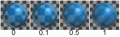

光線の屈折方向がランダムに変更されます。有効範囲は 0 から ∞ です。スライダ レンジは 0(ジッタなし) ~ 1 です。既定値は 0 です。
Refrac Jitter 値を高くした場合は、Refrac Samples の値を上げて、エイリアシングの表示を減らしたほうがいい場合があります。
Refrac Jitter は、つや消しガラスのシミュレートに使用します。
Refrac Jitter エフェクトのスムージング レベルを制御します。Refrac Jitter の値を 0 にした場合、Refrac Samples の値は作用しません。Refrac Jitter の値を高くした場合は、Refrac Samples の値を上げて、エイリアシングの表示を減らしたほうがいい場合があります(「一般的なエイリアシングの問題」を参照)。

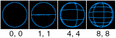

Hidden Line レンダリングで、サーフェスの U 方向と V 方向に表示されるライン数です。有効範囲は 0 から ∞ です。スライダ レンジは、0(エッジライン以外はサーフェスに表示されない)から 8 です。既定値は 0 です。
