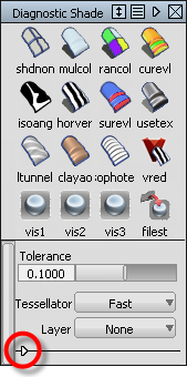

Diagnostic Shading ウィンドウを開きます。このウィンドウにより、さまざまなモードを使用してモデルをシェーディングできます。
Shading 領域のアイコンを使用すると、ジオメトリがシェーディングされ、サーフェスの表示と評価を行うことができます。さまざまなシェーディング モードにより、サーフェスを分析するためのあらゆる情報が提供されます。

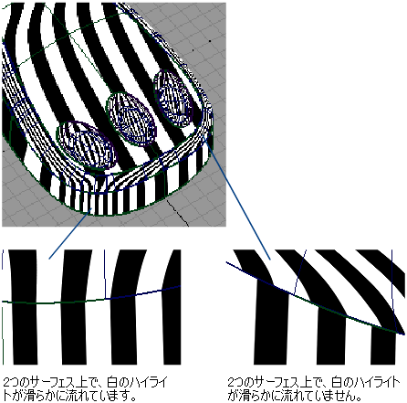

Horizontal/Vertical のような一部のダイアグノスティック シェーディング ツールでは、モデルのサーフェスに反射するライトをシミュレートします。サーフェス上でライトを反射させると、凹凸やへこみなどの変則性がチェックしやすくなります。反射により、滑らかに交わっていないサーフェスも判別できます。

シェーディング モードを選択した後にオプションを表示または非表示にするには左下隅にある白い矢印をクリックします。
Tessellator が Fast に設定されているときに、どの程度正確にサーフェスをテッセレーションするかを制御します。スライダ レンジは 0.0001~1.0、既定の値は 0.1 です。

このメニュー(Isophotes、Curvature または Horiz/Vert)からシェーダを選択し、適用済みのダイアグノスティック シェーダ上に配置します。既定は None です。
Layered Shader のパラメータは、コントロール ウィンドウでオリジナル シェーダのパラメータの下に表示されます。
