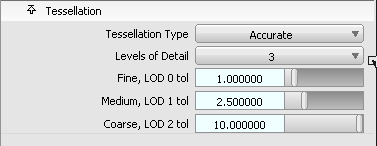

テッセレーション オプション
Tessellation Type
3 種類のテッセレータを選択できます。
FastHardware ShadeFast オプションを選択した場合と同じテッセレータを使用します。これが既定です。対応するコマンドライン オプション: -to
AccurateHardware ShadeAccurate オプションを選択した場合と同じテッセレータを使用します。対応するコマンドライン オプション: -ta(これは古い AG テッセレータに代わるものです)
CurrentHardware ShadeShow Triangles (このオプションは、QualityUser defined に設定すると表示されます)をオンに設定した場合と同じテッセレーションが行われます。対応するコマンドライン オプション: -td
Tessellation Tolerance
このオプションは、Fast および Accurate のテッセレーション モードにのみ適用されます。対応するコマンドライン オプション: -t <tol> (tol の値の単位はセンチメートル)。
注: Current サーフェス テッセレーションでは、Hardware Shade オプション ウィンドウの Tolerance (このオプションは、QualityUser defined に設定すると表示されます)の値が使用されます。
Levels of Detail
このオプションは、Fast および Accurate のテッセレーション モードにのみ適用されます。JT ファイルに保存されるテッセレーションの数を示します(1、2、3)。既定値は 1 です。
LOD 0 tol
このスライダを使用して、テッセレーション許容値を最初のテッセレーションに設定します。既定値は、1.0 です。
LOD 1 tol
このスライダは、Levels of Detail が 2 か 3 に設定されている場合にのみ表示されます。これを使用して 2 番目のテッセレーションのテッセレーション許容値を設定します。既定値は、2.5 です。
LOD 2 tol
このスライダは、Levels of Detail が 3 に設定されている場合にのみ表示されます。これを使用して 3 番目のテッセレーションのテッセレーション許容値を設定します。既定値は 10.0 です。
LOD ラベル
ラベルは、異なる LOD (テッセレーション)に割り当てることができ、スライダの横のオプション ウィンドウに表示されます。
オプション ウィンドウにはラベル名の最初の 15 文字のみが表示されますが、JT ファイルにはすべての文字が保存されます。使用できる文字は、英字(大文字および小文字)、数字、アンダースコア("_")、およびスペースです。
次のいずれかの方法を使用して、ラベルを設定します。
  1. 以下の環境変数を必要な名前に設定します。
    • ALIAS_JT_LOD0_LABEL (1 番目の LOD)
    • ALIAS_JT_LOD1_LABEL (2 番目の LOD)
    • ALIAS_JT_LOD2_LABEL (3 番目の LOD)
    例: ALIAS_JT_LOD0_LABEL=Fine
  2. dt_jt.v.scm ファイルで、次の名前と値のペアをコメント解除して設定します(管理者権限がある場合)。
    (ui-symbol "mo_eai_tess_lod0_label" "Fine")
    (ui-symbol "mo_eai_tess_lod1_label" "Medium")
    (ui-symbol "mo_eai_tess_lod2_label" "Coarse")
    このファイルは、ALIAS_LOCATION¥Scheme¥ModelingAlias インストール フォルダ下にあります。この ALIAS_LOCATION は通常、Program Files¥Autodesk¥Alias2015 です。
    注: スキーム ファイルによって指定されたラベルは、環境変数に優先します。
