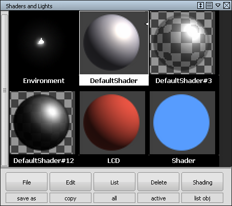

Multi-listerを表示します。
Multi-listerは、シェーダ、テクスチャ、ライト、Environmentの作成、編集、管理、表示に使用する主なインタフェースです。また、Multi-listerからControlウィンドウやColor Editorにアクセスすることもできます。
Multi-listerは、タイトルバー、5つのメニューボタン、スウォッチの表示領域からなります。スウォッチには、シーンのEnvironment、シェーダ、テクスチャ、ライトが表示されます。タイトルバーには、Multi-lister のスウォッチの表示を制御するツールがあります。メニューボタンには、シェーダ、テクスチャ、ライト、およびEnvironmentを、作成、編集、管理、表示するためのツールがあります。
