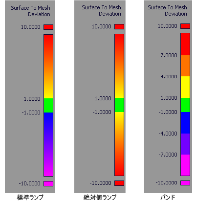

このオプションをオンにすると、オリジナルのメッシュ(ツール入力前)とスムージング処理をしたメッシュとの偏差が、カラー偏差マップに表示されます。偏差スケール(ランプ)も表示されます。これは、メッシュのどの領域がどの程度影響を受けているかを示します。
これらのオプションが表示されるのは、Show Deviation Map がオンになっている場合だけです。
このオプションをオンにすると(既定)、カラー スケールは、ゼロから最後の操作の最大偏差までの範囲を基準にして自動的に更新されます。
Auto Ramp がオンで最大偏差がAcceptable Distance 未満の場合、Acceptable Distance は最大偏差の 10% に設定され、完全に緑のカラーマップにならないようにすることができます。
オリジナルのメッシュと変更後のメッシュとの最大距離がカラー ランプ上に表示されます。この値より偏差が大きいメッシュ上の領域は単一カラー(赤または紫)で表示されます。既定値は 10.0 mm です。
オリジナルのメッシュと変更後のメッシュとの許容偏差の上限です。この値より偏差が小さいメッシュの領域は緑で表示されます。既定値は 1.0 mm です。
偏差の値が Acceptable Distance と Ramp Distance の間にある場合、メッシュはランプ上で表示される中間色に表示されます。
Ramp Distance は Acceptable Distance よりも大きい値に保たれている必要があります。
偏差の方向に関係なく単に絶対偏差の値を見たい場合は、このオプションをオンにします。
Ramp で緩やかに変化するカラーではなく固定のカラーバンドを表示する場合、このオプションをオンにします。
