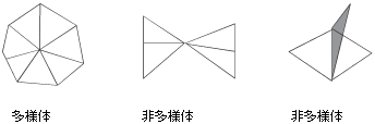

多様体 - どの頂点も2つ以上の境界のエッジに隣接しておらず、どのエッジも2つ以上の三角形で共有されていない空間。

Manifold - 非多様体の頂点がない場合、テストは合格します。
