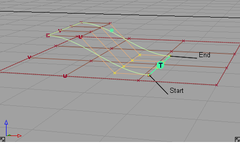

Tangent Balance
このオプションは、ContinuityG1 TangentG2 Curvature、または G3 Curvature に設定され、次の条件が当てはまる場合にのみ使用できます。
  • 入力、マスタともにサーフェスである。
  • 加工していない境界(トリム エッジやカーブオンサーフェスではない)に位置揃えしている。
  • 外側のエッジは両方とも Edge Align に設定されている。
Tangent Balanceをチェックしてオンにすると、接線のCVが調整され、入力サーフェスとマスタサーフェスの開始接線と終了接線の長さの割合が一致します。G2 Curvature または G3 Curvature がオンの場合、それぞれの曲率行の CV にも同じ内容が適用されます(エッジから 2 番目と 3 番目の行)。内側の CV も、入力サーフェスのハル(接線行と曲率行)がマスタ サーフェスのシェイプと同じになるように調整されます。
Tangent Balance がオフになっている
Tangent Balance がオンになっている入力サーフェスのハルのシェイプには、マスタ サーフェスのシェイプが反映されます。
接線と曲率の長さは、入力サーフェスのシェイプが変わらないように比例的にスケールできます。これには、Tangent Scale スライダ、Curvature Scale スライダ、G3 Scale スライダ(または対応するマニピュレータ)を使用します。これらのスライダは Tangent Balance がオンの場合にのみ使用できますが、Tangent Balance をオフにして再度オンに切り替えた場合でもスライダの値は保持されます。

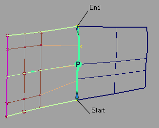

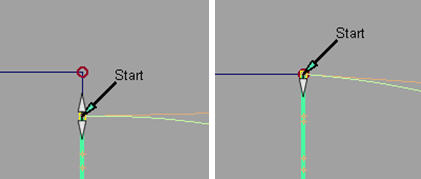

Partial
サーフェスが位置揃えされているときには、Partial チェックボックスは既定で必ずオフになっています。初期状態では、入力サーフェスのエッジはマスタのエッジの範囲いっぱいに位置揃えされています。Partial をオンにすると、マスタサーフェスのエッジ(またはカーブ)上で最も近いポイントが使用されます。
Partial Join マニピュレータは常に表示されています。マニピュレータ(または Partials スライダ)を使用して範囲を制御します。Partial オプションが適用されるのは、サーフェス エッジが別のサーフェス エッジ、アイソパラム、カーブオンサーフェス、フリー カーブに位置揃えされているときです。
マニピュレータをマスタのエッジの終端までドラッグすると、自動的に Partial がオフになります。マニピュレータをドラッグして終端から離すと、自動的にオンになります。
Partial をオンにすると、マニピュレータは必ずマスタのエッジ上の最も近いポイントにリセットされます。逆に Partial をオフにすると、マニピュレータはマスタのエッジの終端に設定されます。

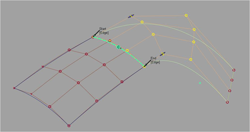

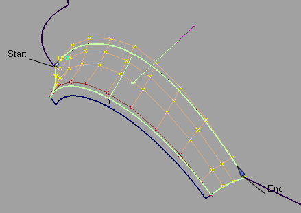

Outer Edge
次のセクションは、Alignment TypeEdge に、ContinuityG1 TangentG2 Curvature、または G3 Curvature に設定されている場合にのみ表示されます。
このオプションは、入力サーフェスの外側のエッジに沿って、(接平面内で)接線方向を制御します。
Align Start/End Together
このボックスをチェックすると、Start AlignEnd Align が同じ設定になります。
Start Align/End Align

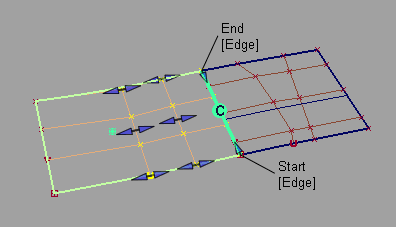

Edge Align - エッジを加工していない境界またはトリミングしれたエッジに位置揃えします。
Skew - エッジを接平面に配置した状態で、指定した Skew Angle でエッジを回転します。
ビュー ウィンドウでラベルをクリックすると、Edge AlignSkew が切り替わります。
Start Skew Angle/End Skew Angle
外側のエッジの開始点または終了点の回転角度(度単位)です。
この値は、ビュー ウィンドウで小さい円のマニピュレータを使用して調整することもできます。

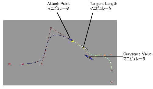

Attach Point
このセクションはカーブの位置揃えだけに適用されます。
Attach Point
マスタ カーブ上のポイントで、入力カーブはこれに合わせて位置揃えされます。スライダ値の範囲は 0.0~1.0 で、マスタ カーブの開始点からの距離を比率で指定します。

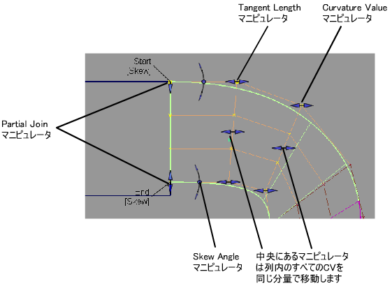

マニピュレータを使用する
    マニピュレータは小さい矢印または両端矢印で表示されます。例外として、Skew では小さい円のあるアークで表示されます。この矢印または円をクリックしてマニピュレータを有効にしておくと、その後はマウス操作を行わなくても修正できます。
    次の値は、マニピュレータを使用して直接調整できます。
  • カーブの Attach Point の位置
  • Tangent Balance がオフの場合は、外側のエッジに沿った接線の長さと G2 曲率および G3 曲率の長さ。中央マニピュレータで、両端の間にある既存の長さの比率を維持することができます(ハルの「スライド」に類似)。
  • 外側エッジの傾斜角度
  • Tangent Balance がオンの場合は、サーフェス位置揃えの接線、曲率、G3 のスケーリング。これによって、入力サーフェス上のすべての接線と曲率の長さが比例的にスケーリングされ、サーフェスのシェイプが維持されます。
  • 部分結合マニピュレータ。マスタ サーフェスのエッジにスナップすると、二重矢印が一重矢印に変わります。
