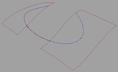

また、連続するカーブを使用して、曲げの軸を 1 つ定義することもできます。ただし、これらのカーブが 1 つのシーケンスを構成していて、シーケンス内の各カーブが、前後にあるカーブと位置的に連続している必要があります。カーブは同じ種類である必要はありません。たとえば、次のイメージは、カーブオンサーフェスと自由曲線を組み合せて、有効な曲げの軸を形成した例です。

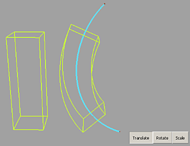

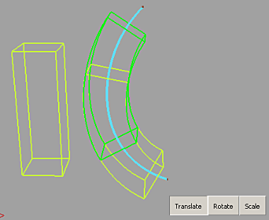

Bend Rig では、次のような画面が表示されます(この例では、ターゲットは Z 軸方向に沿って引き延ばされた立方体で、ツール内では薄緑色で強調表示されています。また、曲げの軸は自由曲線で、シアン色で強調表示されています)。
ただし、既定では、Bend Rig により、ターゲットのサイズと長さが保存されます。この例では、曲げの軸はターゲットよりも長いので、曲げられた立方体が占めるのは曲げの軸の中央部のみです。

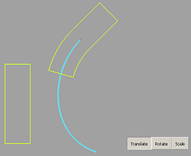

移動モードでは、曲げられたターゲットを、曲げの軸に沿って移動できます。移動は接触ポイントで定義されます。このポイントは、カーブに沿ってどこにでも配置できます。Bend Rig では、接触ポイントはターゲットの中点として定義されます。
ターゲットの一部が、曲げの軸の一端、または両端を通り越して伸びている場合、ツールにより、曲げの軸に対して接線的に外挿されます。
移動するには、Translate ボタンをクリックし、曲げの軸に沿ってクリック&ドラッグします。ターゲットはドラッグに従って移動します。ドラッグ中は、明るい緑色のアウトラインが表示されます。これはターゲットを簡単に近似した代理ターゲットです。代理ターゲットにより、リアルタイムにインタラクティブな更新ができます。マウスのボタンを放すと、ターゲットが実際に更新されます。また、カレントの長さの単位を使用して、REL(相対)モードまたは ABS(絶対)モードで移動の値を入力することもできます。これはカーブ上でターゲットが接触するポイントの絶対位置になります。

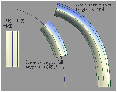

スケーリング モードに関係するオプションは、Scale target to full axis length です。このオプションがオンになっていると、ターゲットは比例してスケーリングされないため、その長さは軸の長さと一致しますが、周囲の長さはそのままです。

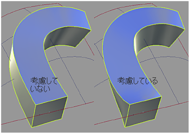

サーフェスに関係するカーブを曲げカーブとして使用する場合、Respect surface normal オプションが関係します。このオプションがオンの場合、ツールの実行後、カーブのシェイプに続くターゲットに加えて、指定した曲げの軸上にあるサーフェス法線に続くようにこのターゲットがねじられます。曲げの軸が自由曲線の場合、このオプションは適用されません。この場合は、任意の方向フレームが選択され、ターゲットのねじれが曲げの軸に沿って最小化されます。サーフェスに関連するカーブを曲げの軸として使用する場合、このオプションをオフにすると、サーフェスカーブは自由曲線と同様に扱われます。

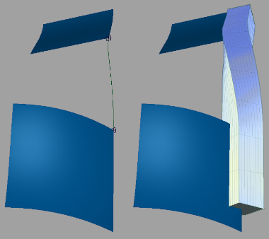

曲げの軸が混合タイプの連続したカーブである場合は、Respect surface normal オプションをオンにすると、次の図のようにターゲットがねじられ、軸の連続カーブにあるさまざまなサーフェス法線が補間されます。
左の図では、曲げの軸に対するオリジナルの設定(間にブレンド カーブを挟む 2 つのサーフェス境界)が確認できます。これら 2 つのサーフェスの法線方向はまったく異なります。右の図では、Respect surface normal オプションがオンの場合、この軸に沿って曲げ伸ばされた立方体が、サーフェス法線の方向に合わせてねじられる様子が確認できます。

軸に選択した曲線が自由曲線ではなく、サーフェス上に存在する曲線の場合、このオプションを選択すると、この軸に関連するサーフェス法線がターゲット オブジェクトに適用されたときに、曲げにねじりが加えられることがあります。
一般に、ターゲットの長さを反映するのに適切な軸の長さが選択されます。このオプションでは軸と同じ長さになるように、ターゲットの長さが調整されます。
