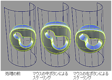

接触ポイントをスケーリング ピボットとして使用して、デスティネーションに相対的にターゲットのサイズを調整するには、Scale モードを使用します。この場合も、ターゲットがデスティネーションを超えて拡張されていれば、ツールによる接線的な外挿が行われます。ターゲットを比例的にスケーリングするには、マウスの左ボタンを使用(クリックして、左または右にドラッグ)します。デスティネーション サーフェスに沿ってスケーリングする(ターゲットの厚さはそのままで、サイズを大きくする)にはマウスの中ボタンを、ターゲットの厚みをスケーリングするにはマウスの右ボタンを使用します。

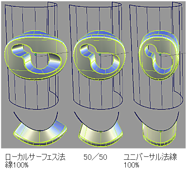

右側のサーフェスは、非常に高いバージョンのターゲットを表すと同時に、Conform の働きを示しています。既定では、ターゲットの高い部分をどのようにマップするかを決定するために、ローカル サーフェス法線が使用されます。デスティネーションが極度に湾曲している場合は法線の方向がそれるため、これによりターゲットの上部が伸張され、歪みが生じます。
Conform Control オプション ウィンドウには Parallel normal mode スライダがあります。次のスクリーンショットの左側にあるオブジェクトのように値が 0.0 の場合、デスティネーションのローカル法線が 100% 使用されます。値が1.0(スクリーンショットの右側)の場合は、ターゲットの中心にあるデスティネーションの法線が共通して使用されることを意味します。結果として、ターゲットの辺が平行(parallel)に見えます。これが Parallel Normals モードという名前の由来です。このスライダの既定値は 1.0 です。また、このスライダを使用して、2 つの効果をブレンドすることもできます(スクリーンショットの真ん中にあるオブジェクトは値 0.5 を使用しています)。

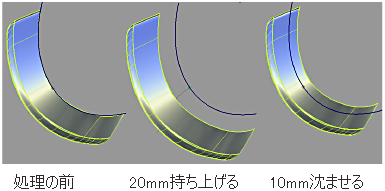

Elevate モードを使用して、ターゲットの高さを上げてデスティネーションから遠ざけるか、低くしてサーフェスに沈めるかを選択します。このためには、Elevate モードでで上下にクリック&ドラッグします。また、カレントの長さの単位を使用して、絶対モードまたは相対モードで Elevation 値を入力することもできます。

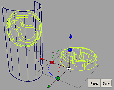

接触ポイントは移動できます。Conform Rig ツール ボックスで、Change Contact Point ツールを選択します。このツールを選択すると、次のように表示されます。
マニピュレータを使用して、ターゲットのオリジナルの位置と相対的に接触ポイントを移動することができます。接触ポイントの位置を変更すると、Conform されたターゲットが即座に更新されて変更の効果が表示されます。また、このマニピュレータを使用して、オリジナルのターゲットにある特定のポイントに接触ポイントをスナップすることもできます。これには、マニピュレータ中央にある薄青色のポイントをクリックします。このポイントが白くなったら、次の図のように、通常のカーブスナップ テクニックを使用して、オリジナル ターゲットの任意の部分に接触ポイントをスナップできます。

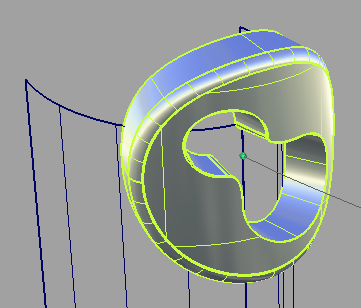

参照プレーンの方向も変更できます。参照プレーンは XY プレーンと平行になるように初期化されます。ターゲットの方向が異なっていると、Conform 操作が意味を成さない可能性があります。マニピュレータの回転ハンドルを使用して参照プレーンを回転させ、オリジナル サーフェスにより正確に合わせることができます。
次のスクリーンショットでは、ターゲットが回転して、その底部は XY プレーンから離れています。この回転されたターゲットを Conform Rig ツールでそのまま使用すると、Conform 操作の結果が予測と異なるものになってしまいます。Change Contact Point ツールを使用して参照プレーンを回転させると、オリジナルのターゲットを変更せずに、この問題を解決することができます。
