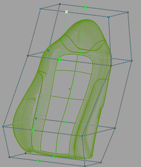

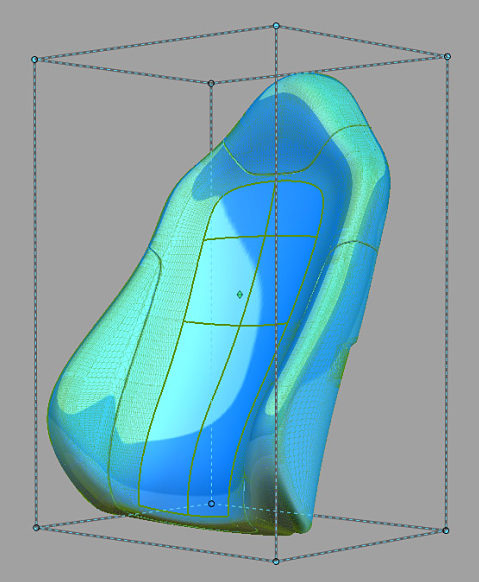

ラティス ボックスは通常、分離モードで起動し、選択したジオメトリを囲むバウンディング ボックスとして初期化されます。
ラティスは分離されている間は、介在するターゲット(サーフェスまたはメッシュ)に影響を与えずに、最初のボックス シェイプから変更して洗練させることが可能です。必要なシェイプとディテールを提供するラティスを作成してから、ラティスを結合します。その後にラティスを変更すると、ターゲットが変更されます。

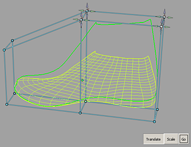

変更中のジオメトリはプロキシにより表現されます。プロキシは結合ラティスによって変形したターゲットの軽量なワイヤフレーム表現です。プロキシは、変形後のターゲットの外観を表示するために、取り付けたラティスを変更している間、インタラクティブに更新されます(下のイメージを参照)。一方、ターゲットはマウス ボタンを放す(Auto Update オプションがオンの場合)、あるいは GO をクリックすると変化します(Auto Update オプションがオフの場合)。

  3. 基本的なラティス ボックスが、ジオメトリの周囲に分離モードで表示されます。
  4. ハンドルを使用してラティス ボックスを分割し(ポイントを追加し)、ラティス ポイントを変換することで、ターゲットのシェイプに合わせてボックスを調整します。
  5. ラティスが適切なシェイプになったら、Toggle lattice engage state ツールをクリックします。ラティス ボックスが、このモードで実線に変化します。

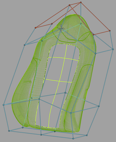

    結合したラティスを変更すると必ずラティスに囲まれたターゲットのシェイプに影響します。
    ラティスに囲まれていないジオメトリはすべてコンストレインされます。これらの領域がコンストレインされたことは、ジオメトリと交差するラティス ポイントとエッジが赤で表示されることで確認できます。

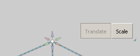

  6. スケーリングおよび移動用のマニピュレータを使用して、ラティスを変更します。

Show Original Geometry
これをチェックすると、Lattice Rig ツールを適用する前のジオメトリを表示できるようになります。チェックを外すと、変更したジオメトリのカレントのバージョンが表示されます。この機能を使用して、ジオメトリの変更前と変更後を交互に表示して比較できます。
Show All Geometry
これをチェックすると、オリジナルのジオメトリと変更したジオメトリの両方を表示できるようになります。
