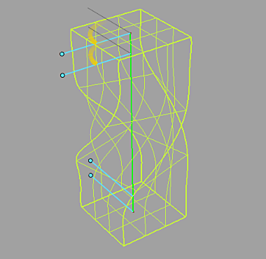

Twist Rig を適用すると、次の画面のようになります(この例では、ターゲットは細長く伸ばした立方体です)。
最初は、Twist Rig により軸のさまざまなポイントにそって 4 つのねじりハンドルが挿入されます。
また、軸カーブは Twist Rig により明るい緑色で強調表示されています。
ねじりハンドルはねじれのプロファイルを視覚的に表したものです。ねじれのプロ ファイルとは、ねじれの位置と角度(ねじれの角度)を示す対になった値のセットです。ねじれのプロ ファイルには、1 つまたは複数のねじれの角度を指定できます。ねじれの角度が 1 つの場合は、ねじれ軸を中心にした回転と同じねじれの効果が得られます。
ねじりハンドルを選択すると、その色は白に変わります。次のイメージにあるように、このハンドルが表す角度と位置は数値で表示されます。T90.000 はねじりハンドルの回転角度、赤色のボックス内の 0.90 は軸カーブに沿ったハンドルの位置を 0~1 の範囲で相対的に表したものです。
