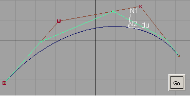

カーブにエディット ポイントを、またはサーフェスにアイソパラメトリック カーブまたはカーブオンサーフェスを追加します。
Insertツールは新しいハルのシェイプを緑で表示します。これにより、カーブのシェイプを視覚的にコントロールするCVの挿入が可能です。
この機能を利用するには、CVとハルの表示がオンになっていることを確認してください。
Span: エディット ポイントをカーブに、または、アイソパラメトリック カーブをサーフェスに追加し、さらにスパンを作成します。
Curve on surface: サーフェス上の特定の U または V の値でカーブオンサーフェスを追加します。このオプションは、カーブには適用されません。
