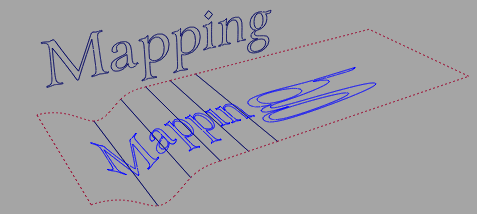

Parameter Base — ワールド空間の定義領域をサーフェスのパラメータ空間に比例させてマップします。次の例にあるように、サーフェスでエディット ポイントが不規則に配置されている場合、ジオメトリのマップ結果は歪みます。

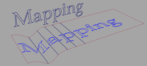

Arc Length Base — ワールド空間の定義領域をサーフェスの弧の長さに比例させてマップします。
