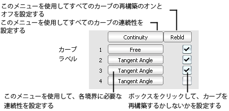

Continuity テーブル
Continuity テーブルSquare 操作に関係する各境界曲線の連続性とリビルド情報を 1 行で表示します。
  • それぞれのカーブの右横にあるポップアップ メニューを使用してそのカーブの連続性のレベルを設定します。
  • テーブルの上にある Continuity ポップアップ メニューを使用して、すべてのカーブに必要な連続性を一度に設定します。
  • 各行の終わりにあるチェックボックスをクリックして、カーブのリビルドをして、データの縮小とパラメータ配置の改善を行います。
  • Rebld ポップアップ メニューを使用して、すべてのカーブをリビルドするかしないかを一度に設定します。
