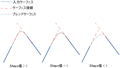

Side 1 Shape
1 つ目の境界に対するブレンド サーフェスの「緩さ」または「堅さ」を制御できます。値が 1.0 より大きい場合、入力サーフェスのコーナーにより密接したブレンドになります。値が 1.0 より小さい場合、1 つ目のサーフェスのエッジに近似した、より丸みを帯びたブレンドになります。
Side 2 Shape
2 つ目の境界に対するブレンド サーフェスの「緩さ」または「堅さ」を制御できます。値が 1.0 より大きい場合、入力サーフェスのコーナーにより密接したブレンドになります。値が 1.0 より小さい場合、2 つ目のサーフェスのエッジに近似した、より丸みを帯びたブレンドになります。

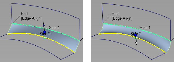

Proportional Crown
Side 1 ContinuitySide 2 Continuity が両方とも G0 Position に設定されている場合、このオプションではフラットなブレンドに少しのクラウンを追加することができます。
Crown Value
Proportional Crown がオンされている場合には、このオプションでクラウンの高さをコントロールし、2 つのレイル間の距離の割合に対応します。スライダの範囲は 0.0 から 0.1 までですが、これより大きな値をフィールドに入力することができます。
G0 ブレンド(左: クラウンなし、右: 反転、クラウン値 = 0.2)
モデル上で直接 Crown Value を変更するには、比例するクラウン マニピュレータの円をドラッグします。0.005 増分で値を調整します。マウスの左ボタンを使用して調整し、マウスの中ボタンを使用して微調整します。
Flip
クラウンの方向を反転します。
モデル上で直接クラウンの方向を Flip するには、比例するクラウン マニピュレータの矢印をクリックします。

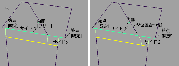

Flow Control

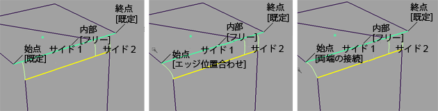

Start/Interior/End
ブレンドサーフェスのエッジ(V方向)をバウンダリサーフェスのエッジと合わせる方法を制御します。
Edge align – このツールは、ブレンド サーフェスのエッジまたはアイソパラメトリック カーブ(シングル サーフェス)を V 方向のバウンダリ サーフェスのエッジと同一線上に位置揃えします。
Connect ends – ブレンド サーフェスのエッジが、境界の始点や終点と正確に接します。
Default または Free – ブレンド サーフェスのエッジ(V 方向)が、90 度の角度で境界と合流します。
モデルのラベルをクリックすると、すべての可能な値を切り替えることができます。
ブレンドの Start に使用可能な flow control 値
ブレンドの Interior に使用可能な flow control 値

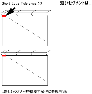

Short Edge Tolerance
クロスノットを挿入する場合、システムは線形距離のスパンがShort Edge Toleranceよりも短くならないようにします。
