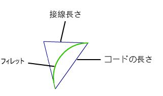

Chordal length – 弦の長さを下のフィールドで指定します。
Tangent length – 接線の長さを下のフィールドで指定します。
このオプションは、Construction Type が Chord の場合に限って使用することができます。
フィレットの 2 つのサイド間で維持される距離、または接線セグメントの長さ(上図参照)。

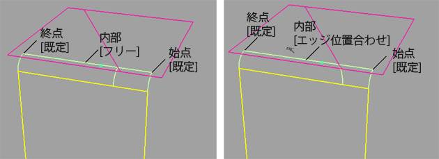

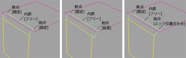

フィレット サーフェスのエッジ(V 方向)をバウンダリ サーフェスのエッジと合わせる方法を制御します。
Edge align – このツールは、フィレット サーフェスのエッジまたはアイソパラメトリック カーブ(シングル サーフェス)を V 方向のバウンダリ サーフェスのエッジと同一線上に揃えます。
Extend – フィレットが、最長バウンダリ サーフェスの始端や終端に達するように延長されます。
Default または Free – フィレットのエッジ(V 方向)が、90 度の角度で境界と合流します。
モデルのラベルをクリックすると、すべての可能な値を切り替えることができます。
フィレットの Start に使用可能な flow control 値
フィレットの Interior に使用可能な flow control 値

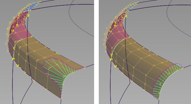

このオプションを選択すると、Start および End スライダが Control ウィンドウに表示されて、矢印マニピュレータが選択したフィレットに表示されます。これらの矢印をドラッグして、入力サーフェスでのフィレットの範囲を変更します。
これらのスライダを使用して、フィレットの範囲を修正します。Start 値と End 値をそれぞれ 0.0 と 1.0 に設定し、元の範囲を定義します。
