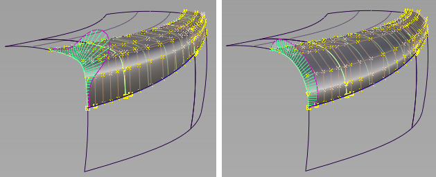

このパラメータを使ってフィレットのシェイプを調整することができます。フィレットの V 方向のハルの最も内側の CV アームと最も外側の CV アームの長さの比率を指定します。値の範囲は 0.1 から 2.0 です。値を小さくすると、フィレットの曲げが急になります。
左: Form Factor = 0.1、右: Form Factor = 2.0 の G2 シンメトリ フィレット。

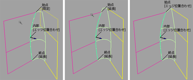

フレットのエッジ(V 方向)をバウンダリ サーフェスのエッジと合わせる方法を制御します。
Edge alig - このツールは、 ィレットのエッジまたはアイソパラム(シングル サーフェス)を V 方向のバウンダリ サーフェスのエッジと同一線上に揃えます。
Extend – フィレットが、最長バウンダリ サーフェスの始端や終端に達するように延長されます。
Default または Free – フィレットのエッジ(V 方向)が、90 度の角度で境界と合流します。
モデルのラベルをクリックすると、すべての可能な値を切り替えることができます。
フィレットの Start に使用可能な flow control 値
