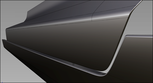

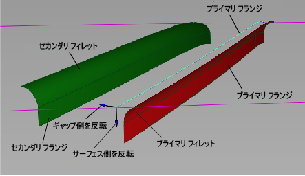

パネル ギャップの骨格
パネル ギャップの例。

プライマリ フィレットは、パネル サーフェスと(架空の)壁の間に作成されます。セカンダリ フィレットの位置は、プライマリ フィレットの半径、ギャップ距離、およびセカンダリ フィレットの半径から計算されます。

Flip surface side
フィレットとフランジの方向を反転させるには、このボックスをオンまたはオフにします。パネル サーフェスに対して垂直に表示される青い矢印をクリックした場合と同じ効果があります。
Flip gap side
サーフェス カーブの他の側にギャップを配置するためにフィレットの方向を切り替えるには、このボックスをオンまたはオフにします。モデル上の対応する青い矢印をクリックしても、方向を切り替えることができます。

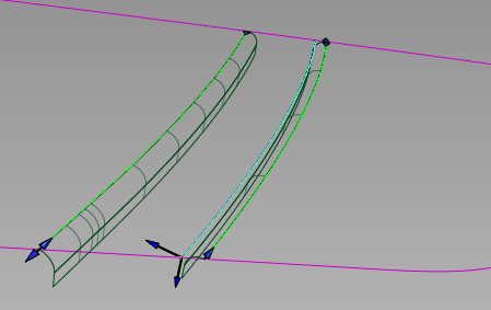

このボックスをオンにすると、入力サーフェス カーブをクリックしてマニピュレータを配置し、それを使用して、ギャップの距離(既定)、プライマリ ベクトルの方向、またはギャップの長さに沿ったセカンダリ ベクトルの方向(後の「Create Manip」を参照)を変更できます。
Create Manip
入力カーブをクリックすると作成されるマニピュレータの種類を指定します。
Gap - ギャッ マニピュレータは、ギャップの幅を制御します。ギャップと交差する直線として表示されます。
Primary Ve tor - プライ リ ベクトル マニピュレータは、ドラフト方向とプライマリ フランジの方向の両方を制御します。これらのマニピュレータは、紫の矢印として表示されます。
Secondary Ve tor - セカン リ ベクトル マニピュレータは、セカンダリ フランジの方向を制御します。これらのマニピュレータは、黄の矢印として表示されます。

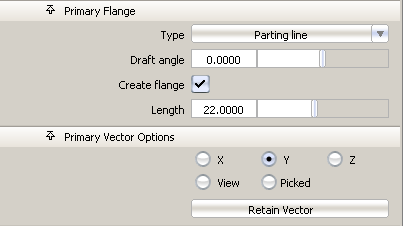

Primary Flange/Secondary Flange
プライマリ フランジとセカンダリ フランジを制御するためのオプションはほぼ同じですが、セカンダリ フランジには 3 番目の Type として Relative to Primary が追加されています。
Type
Sweep an le - フラン は Sweep angle によって定義されます。これは、フランジと入力サーフェスの間の角度です。
Parting li e - フラン は、ベクトル(Primary/Secondary Vector Options で指定)に Draft angle を加えた値で定義されます。

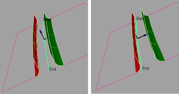

Relative to Pr mary - このオ ションは Secondary Flange に対してのみ適用されます。第 1 のフランジを基準にして、第 2 のフランジの Draft angle または Sweep angle を変更できます。これは、次に示すように、幅がゼロの一致するフランジでギャップを作成する場合に便利です。
Sweep/Draft angle
フランジの角度を制御するスライダが用意されています。既定値は、Sweep angle が 90 度、Draft angle が 0 度です。
Create flange
フィレットのエッジからフランジを構築するかどうかを定義します。
Length
Create flange をオンにした場合、フランジの長さを指定します。
Primary Vector Options/Secondary Vector Options
これらのオプションは、対応するフランジの TypeParting line に設定した場合にのみ適用されます。
X、Y、Z - 抜き方向の を指定するために、いずれかを選択します。
View - 現在のビュ に対して垂直に抜き方向を指定する場合、このオプションを選択します。このベクトルは、ビュー ウィンドウでは描画されません。
Picked – このオプションを選択すると、既存のベクトルの名前を Picked Vector フィールドで指定したり、ビュー内のベクトルを選択したりできます。このベクトルによって牽引方向が定義されます。
Refresh Vie Vec or - このボタン 、View を選択した場合にのみ表示されます。ビューを修正した場合は、このボタンをクリックしてベクトルを更新します。
Retain Vec or - コンストラ ション オブジェクトをビュー ウィンドウで作成するには、このボタンをクリックします。この操作を行わない場合、指定したベクトル方向は適用されますが、ベクトルが表示されず、再使用することができません。

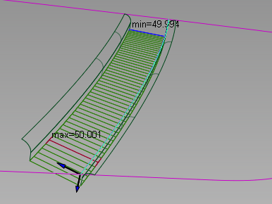

Gap check
このオプションをオンにすると、偏差コームおよびギャップ位置での最小と最大の偏差が表示されます。
表示される追加オプションを使用して、偏差ロケータを制御できます。
Closest point samples
偏差コームに表示されるクイルの数です。
Comb scale
この値を大きくすると、偏差コームの小さい差異が見えるようになります。
Threshold
許容値として機能し、一定のギャップ幅の場合に最も役に立ちます。ギャップが要求されている Gap distance の値に収まっている場合は偏差クイルが緑で表示され、それ以外の場合は赤で表示されます。

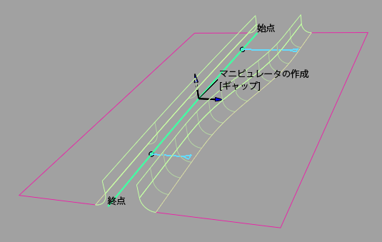

マニピュレータを使用した可変ギャップの作成
Variable geometry をオンにすると、隣接するマニピュレータをギャップに沿って配置することで、ギャップの幅またはプライマリおよびセカンダリ フランジの方向をコントロールできます。
入力カーブの中心近くのモデル上に Create Manip [Gap] というラベルが表示されます。[Gap] をクリックすると、[Primary Vector][Secondary Vector][Gap] の順に切り替わります。これにより、入力カーブをクリックしたときに作成されるマニピュレータの種類が決まります。動作は、コントロール ウィンドウで Create Manip オプションを設定したときと同じです。
各マニピュレータは、各端に 1 つずつある 2 つのハンドルで構成されます。ハンドルをクリックすると値(白に変わります)を変更でき、単にカーソルを合わせると値(黄に変わります)が表示されます。マニピュレータを削除するには、 キーを押したままマニピュレータをクリックします。
Create Manip というラベルで示される種類のマニピュレータだけを変更できます。それ以外はグレーで描画されます。プロンプト行には、マニピュレータ コントロールを使用している間のフィードバックが表示されます。
ギャップ マニピュレータ
ベクトル マニピュレータ
