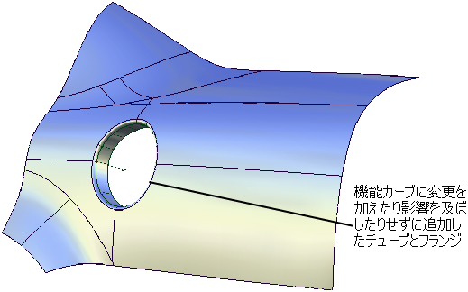

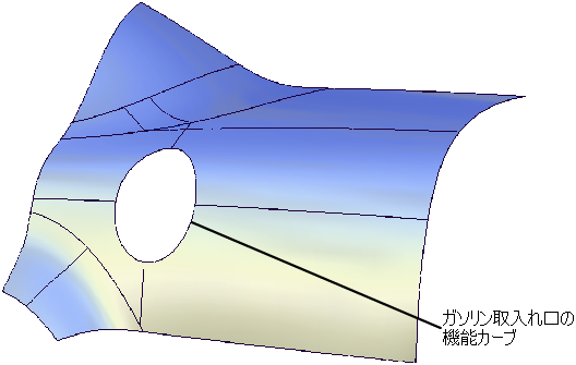

サーフェス モデルのエッジに仕上げを作成します。
このツールは、エッジ、カーブオンサーフェス、境界エッジ、アイソパラメトリックラインのうち 1 つまたは複数を使用して、選択されたジオメトリに接するチューブを作成します。このツールは、チューブに線形のエクステンション(フランジ)も作成します。このエクステンションは、スイープ角度、またはベクトルとドラフト角度によって定義できます。

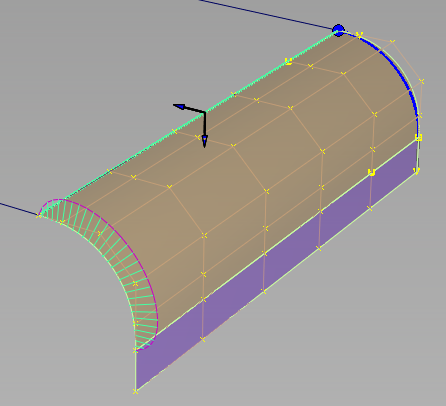

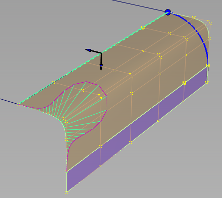

このパラメータでは Center radius または Tangent offset を一定に保ったまま、チューブの形状を調整できます。チューブの V 方向のハルの最も内側の CV アームと最も外側の CV アームの長さの比率を指定します。可能な値の範囲は 0.1 ~ 2.0 です。
下の例では、接線オフセットを 60.0 に指定します。フォーム係数を変更すると、中央半径が変わります。
Form factor が 0.1 に設定されているため、中央半径が小さくなり、チューブの曲げが急になります。
フォーム係数が 2.0 に設定されているため、中央半径が大きくなり、チューブの形状が円に近くなります。
