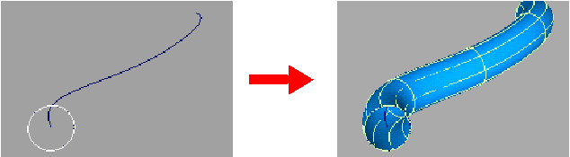

パス カーブに沿って、生成カーブを押し出して新しいサーフェスを作成します。通常、断面が左右対称でチューブ状のオブジェクトを作成するときに使用します。

Tube — プロファイル カーブがパスに沿ってスイープするとき、プロファイル カーブのピボット ポイントはパス カーブと同じ角度を維持します。
Flat — プロファイル カーブがパスに沿ってスイープするとき、そのオリジナルの方向が維持されます。
