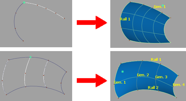

Rail Surface ツールは、1 つまたは 2 つの「レイル」カーブを使用することからその名前が付けられました。生成カーブは、列車が線路上を走っていくように、スイープ全体を通してレイルと同じポイントで接触しています。
Rail Surface ツールは多少 Extrude ツールに似ていますが、さらに多くのオプションがあってよりパワフルなツールです。
Rail Surface アイコンの表示は、Rail Surface Options ウィンドウにある Generation CurvesRail Curves の設定によって異なります。
アイコン
Generation Curves 1 1 2/2+ 2 2+
Rail Curves 1 2 1 2 2

Generation Curves
1 — レイル カーブに沿って、生成カーブを 1 つスイープします。
2 — レイル カーブに沿って、スタート生成カーブとエンド生成カーブの間をブレンドします。Gen. Blend Valueスライダを使用してブレンドの中間点を調整します。
2+ — レイル カーブに沿った一連の生成カーブの間をブレンドします。
Rail Curves
生成カーブに沿ってスイープするパスの数は 1 または 2 で、既定の設定は 2 です。
Alias 9.5 では、Rail Curves を 1 に設定することは、オリジナルの Alias ツールの使用と似ています。Rail Curves を 2 に設定することは、オリジナルの Birail ツールを使用することと同じです。

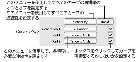

Continuity テーブル
Continuity テーブルはレイル操作に関係する各バウンダリ カーブの連続性およびリビルド情報を 1 行で表示します。
  • それぞれのカーブの右横にあるポップアップ メニューを使用してそのカーブの連続性のレベルを設定します。
  • テーブルの上にある Continuity ポップアップ メニューを使用して、すべてのカーブに必要な連続性を一度に設定します。
  • 各行の終わりにあるチェックボックスをクリックして、カーブのリビルドをして、データの縮小とパラメータ配置の改善を行います。
  • Rebld ポップアップ メニューを使用して、すべてのカーブをリビルドするかしないかを一度に設定します。
    たとえば、サーフェスを作成する前に、最初のレイル カーブ、2 番目のレイル カーブ、最初の生成カーブ、最後の生成カーブをリビルドします (内部生成カーブをリビルドするには、下記の Rebuild Interior Gen. Curves オプションを使用します)。
    これによってパラメータ配置が改善され、カーブが複雑なときに新しく作成するサーフェスを単純化します。
    カーブをリビルドするとマルチノットが削除され、レイル カーブにある CV すべてのウェイトが 1 にリセットされます。これはマルチノット、または CV ウェイトを持つレイル カーブでは必要です。

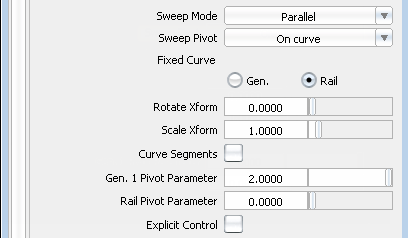

Sweep Pivot
このオプションは、Rail Curves が 1 の場合にかぎって使用できます。
スイープには 2 つのピボット ポイントがあります。
  • 生成カーブ スイープとしてレイル カーブ上に残る生成カーブ上のポイント、または生成カーブを離れたポイント(Generation Pivot)。生成カーブはこのポイントを中心に回転し、スケーリングします。
  • スイープされる前の生成カーブに相当するレイル カーブのポイント( Rail Pivot) 。言い換えれば、レイル カーブのこのポイントに相当するサーフェスのこの部分は、生成カーブの正確な断面を保持します。
Rail Surface でピボット ポイントを自動的に設定したり(Extrude と同様)、生成カーブとレイル カーブ上にピボット ポイントを手作業で設定したりすることができます。
Off Curve — レイル カーブでは指定のパラメータに、生成カーブでは空間上の 3D ポイントにピボットを設定します。
  • Rail Pivot Parameter スライダを使用して、レイル カーブのパラメータを設定します。
  • Gen. Space PivotSpace Pivot ボックスを使用して生成カーブの 3D ピボット ポイントを設定します。
On Curve — ピボットを 2 つのカーブ上の指定したパラメータに設定します。
  • Gen. Pivot Parameterスライダと Rail Pivot Parameter スライダを使用してそれぞれのカーブのパラメータを設定します。
Closest — ピボットを 2 つのカーブ上の最も近いポイントに設定します。
このオプションが既定です。生成カーブがレイル カーブの開始点または終端に近いとき最も良い結果が得られます。

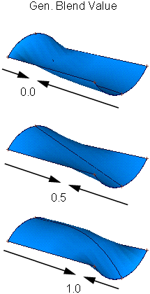

Blend Control
Gen. Blend ValueBlend Value スライダを使用できるようにして、2 つの生成カーブ間のブレンド中間点を制御します。
このオプションは、Generation Curves が 2 のときに表示されます。
Gen. Blend Value
2つの生成カーブの影響が等しくなるレイルに沿った距離(0から1)の割合。
たとえば、値を 0.5(既定)にした場合、2 つのカーブが等しくブレンドされ、ブレンドの中間点はレイルの中心点になります。
値を 0.25 にした場合、レイル カーブに沿って距離の 25% の位置がブレンドの中間点になります。そのため、2 番目の生成カーブがより多くの影響を受けます。逆に、値を 0.75 にした場合には、最初の生成カーブがより多くの影響を受けます。
値を 0.0 と 1.0 にした場合、最小値で 2 つのカーブをブレンドします。
Fixed Curve
このオプションは、スイープの前に、2 つのピボット ポイントを一致させるために移動させるカーブを決定します。これは新しいサーフェスが作成される場所を制御します。
このオプションは、Rail CurvesGeneration Curves が両方とも 1 である場合にのみ使用できます。
Gen. — 生成カーブを固定したまま、レイルを移動します。生成カーブの位置から始まる新しいサーフェスが構築されます。
Rail — レイルを固定した状態のまま、生成カーブを移動します。レイル カーブに沿って新しいサーフェスが構築されます。
Rotate Xform
Rail CurvesGeneration Curves が両方とも 1 の場合にのみ使用できます。
生成カーブがレイル カーブに沿ってスイープするときの回転角度。
たとえば、Rotate Xform を 45 にすれば、レイル カーブの全長に沿ってスイープするときに生成カーブは 45 度回転します。負の数値を使用すれば反対方向に回転します。
Scale Xform
生成カーブがレイル カーブに沿ってスイープするときのスケーリング ファクタ。
たとえば、Scale Xform を 2 にすれば、生成カーブはレイル カーブの長さに沿ってスイープするとき 2 倍に拡大されます。Scale Xform を 0.5 にすれば、生成カーブは半分に縮小されます。

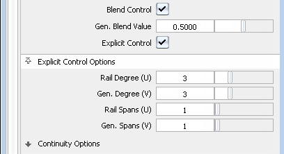

Explicit Control
このオプションをオンにして、Explicit Control Options セクションを開いて、U 方向と V 方向両方のレイル サーフェスの次数とスパン数を正確に指定できます。
Explicit Control オプション
これらのオプションは Explicit Control がオンの場合のみ使用できます。
Rail Degree (U)
レイル カーブに沿った U 方向のレイル サーフェスの次数。
Gen. Degree (V)
生成カーブに沿った V 方向のレイル サーフェスの次数。
Rail Spans (U)
U 方向のレイル サーフェスのスパン数。
Gen. Spans (V)
V 方向のレイル サーフェスのスパン数。
