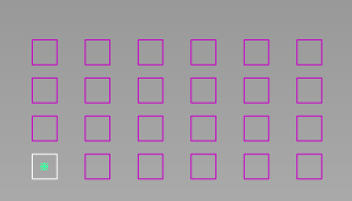

Mode
Linear – 配列は四角形パターンに配置された行と列で構成されます。オリジナル オブジェクトは左下隅にあります。

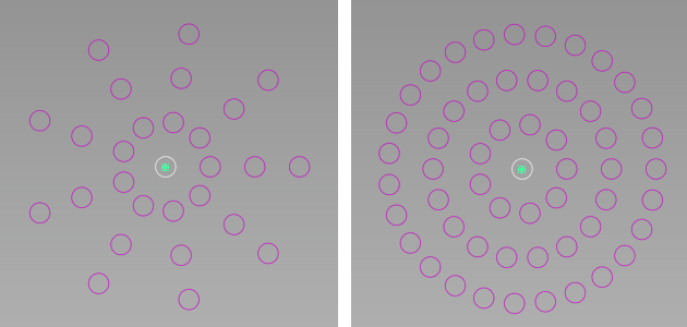

Radial – 配列はオリジナル オブジェクトの周りに円形状に配置された「スポーク」で構成されます。オブジェクトからの距離が大きくなるにつれて複製の数を増やしたり、同心円の外観を作成するためのオプション(
Grow Radially)があります。
左: Grow Radially = オフ、右: Grow Radially = オン

Grow Radially
- このオプションは Radial モードでのみ使用できます。オンにすると、その複製の「行」の半径が増えるに連れて複製の数が増加しします。このテクニックを使用すると、スポークではなく同心円の外観を作成できます。

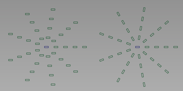

Rotate Duplicates
- このオプションは Radial モードでのみ使用できます。オンにすると、ローカル ピボットの周りの複製が前の列(スポーク)の方向に対して Angle の相対値だけ回転します。
スポークが 9 個で角度 = 40 の円形状配列。左: Rotate Duplicates がオフ、右: Rotate Duplicates がオン
