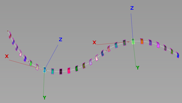

Orient Normals
複製の位置でのターゲット カーブの接線により、各複製のローカル X 軸を位置揃えするには、このボックスをチェックします。 ターゲット カーブがカーブオンサーフェスである場合、各複製は、カーブオンサーフェスが配置されたサーフェスの法線の方向にそのローカル Z 軸が一致するように配置されます。 ターゲット カーブが自由曲線である場合、各複製の Z 軸は、(プロット コームのような)カーブの曲率ベクトルの方向に沿って配置されます。
注: カーブの曲率が方向を変更する場合、複製方向は変曲点で反転しません。
このボックスがチェックされていない場合、すべての複製がオリジナルのステッチ オブジェクトと同じ方向を向きます。

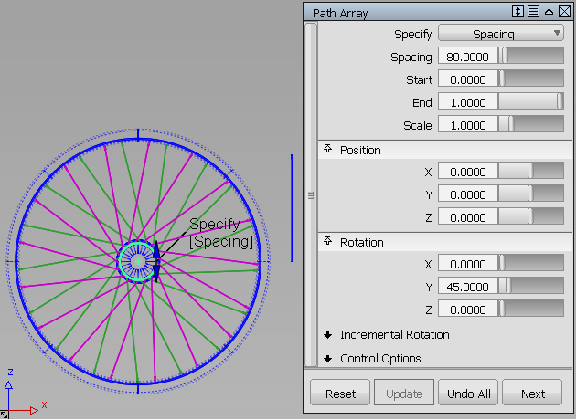

例
次のイメージでは、スポーク(自転車のホイールの右に表示される 2 つのサーフェス)が複製され、円形のパス カーブ(内側の縁)に沿って配置されています。 操作が 2 回繰り返されて、次の 2 つのスポークを作成します。1 つは Y 軸を軸にした 45 度での回転(ピンク)で、もう 1 つは Y 軸を軸にした 315 度での回転(緑)です。
