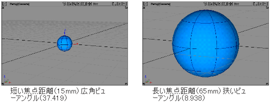

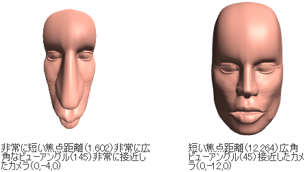

Focal Length と Angle of View
Focal Length(焦点距離)と Angle of View(ビューアングル)は、同じレンズ プロパティを定義する 2 つの異なった方法です。
  • Focal Length を長くすれば Angle of View は狭くなります(たとえば、望遠鏡やカメラのズーム レンズ)。カメラから遠くにあるオブジェクトが大きく、カメラに接近して見えます。
  • Focal Length を短くすれば Angle of View は広くなります(たとえば、カメラの広角レンズ)。カメラに近いオブジェクトが小さく、遠く離れて見えます。カメラに非常に近いオブジェクトが、カメラから少々離れたオブジェクトに比べて、極端に大きく見えることもあります。

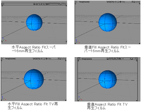

Aspect Ratio Fit
カメラのウィンドウにカメラビューをどのように表示するかを制御します。カメラのウィンドウのシェイプがカメラの Film Back と同じでない場合、ウィンドウの表示はカメラ ビューを一方向にのみ(Horizontal(水平)または Vertical(垂直))調整できます。既定の設定は Fill で、カメラ ビューがウィンドウに収まるようにカメラビューを(垂直または水平方向に)自動的に調整します。

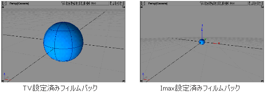

Predefined Film Backs
Predefined Film Backs(定義済みフィルム バック)は、現在のカメラに対して選択できる標準フィルムサイズです。それぞれの定義済みフィルム バックには Film BackFilm AspectSqueeze Aspect のパラメータがありますが、編集できるのは Film Back の値のみです(Alias では、Film AspectSqueeze Aspect の値は使用されません)。
定義済みフィルム バックは、クリックするだけで選択できます。定義済みフィルム バックを選択すれば、Film Back(Film Back Properties 内)の値が自動的に変更されます。新しい定義済みフィルム バックを追加するには、Add ボタンをクリックします。定義済みのフィルム バックを削除するには、リストからフィルム バックを選択して Delete ボタンをクリックします。定義済みのフィルム バックを編集するには、編集するフィールドをダブルクリックし、(Windows)または(Mac)を押します。

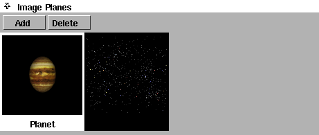

Image Plane
Camera EditorImage Planes セクションには現在のカメラのイメージ プレーン スウォッチのリストと、カメラに新しいイメージ プレーンを追加したり既存のイメージ プレーンを削除するためのボタンがあります。
既定では、カメラにはイメージ プレーンがなく、イメージ プレーン スウォッチは表示されません。Add ボタンを使用してカメラに 1 つまたは複数のイメージ プレーンを追加できます。追加されたイメージ プレーンは Camera EditorImage Planes セクションに表示され、アクティブなイメージ プレーンに対しては Image Plane Parameters が使用できるようになります。アクティブなイメージ プレーンは、イメージ プレーン スウォッチリストでは白で強調表示されます。このスウォッチをクリックすれば、そのイメージ プレーンを選択できます。
イメージ プレーンを追加または削除する」を参照してください。
Add
ファイル ブラウザでイメージ ファイルを選択して、現在のカメラに新しいイメージ プレーンを追加できます。
File > Import > Image Plane の順に選択して、アクティブなウィンドウのカメラにイメージ プレーンを追加することもできます(『Alias のユーザ ガイド』マニュアルの、イメージ プレーンの読み込みに関するセクションを参照してください)。

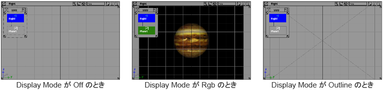

Display Mode
モデリング ウィンドウと SBD ウィンドウでのイメージ プレーンの表示方法を制御します。イメージ プレーンのレンダリングが実行されるのは、Display ModeRgb または Off の場合のみです。既定の設定は Rgb です。
Outline 対角線で表された長方形
Rgb 24 ビットフルカラー
Off 表示しない
RGB Mult」を参照してください。

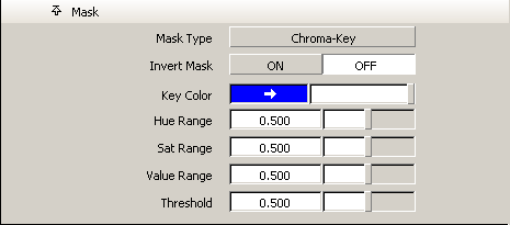

Chroma-Key Mask Type
イメージ ファイル マスクを使用してラベルをマスキングする」を参照してください。
Image File の特定のカラーやカラー レンジをマスキングする場合は、Mask TypeChroma-Key に設定します。Key ColorHue RangeSat RangeValue RangeThreshold のパラメータが使用できるようになります。
Chroma-Key マスキングを使用して、青いスクリーンの前で撮影したライブアクションの青いバックグラウンドをマスキングできます。
Key Color
イメージ ファイルでマスキング対象となるカラー。既定のカラーの RGB は、0,0,255 です。特定のカラー範囲をマスキングするには、Hue/Sat/Value Range パラメータも設定してください。
Hue Range
Key Color を中心にしたマスキングする色相(H)の範囲。スライダ レンジは 0~1 です。既定値は 0.5 です。
Sat Range
Key Color を中心にしたマスキングする彩度(S)の範囲。スライダ レンジは 0~1 です。既定値は 0.5 です。
Value Range
Key Color を中心にしたマスキングする値(V)の範囲。スライダ レンジは 0~1 です。既定値は 0.5 です。
Threshold
カラーの変わり目のポイント。スライダ レンジは 0~1 です。既定値は 0.5 です。

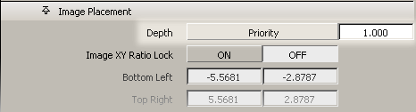

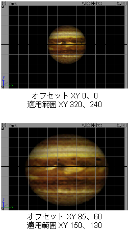

Image Placement
イメージ プレーンのサイズおよび位置を変更する」を参照してください。
Image Placement セクションは、イメージ ファイルがどのようにカメラ ビューをカバーするかを定義します。たとえば、イメージ ファイルにある不要なエッジを表示しない 場合や、画面の特定の部分にイメージを配置する場合に使用します。

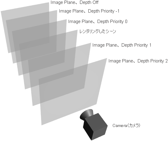

Depth
イメージ プレーンをシーンの前面か背後、または他のイメージ プレーンの前面か背後のどちらに表示するかを定義します。DepthPriority にすると、数値フィールドが使用可能になります。
Priority 数値フィールドは、イメージ プレーンが表示される順序を定義します。Priority の値が 0 より大きいイメージ プレーンは、レンダリングしたシーンの前面に表示されます。Priority の値が 0 以下のイメージ プレーンは、レンダリングしたシーンの背後に表示されます。
Image XY Ratio Lock
Bottom Left 値と Top Right 値を定率に保ち、イメージ プレーンの比率を維持します。既定の設定はオフです。
Bottom Left, Top Right
ワールド単位で計測した、イメージ プレーンの左下コーナーと右上コーナーの位置。
Size
ワールド単位で計測した、イメージ プレーンの水平方向のサイズと垂直方向のサイズ。
Pixels
1 ワールド単位のピクセル数で計測した、イメージ プレーンの水平解像度と垂直解像度。

Offset XY
イメージ ファイルの原点に相対的な、イメージ プレーンの原点の位置。
Coverage XY
イメージ ファイルに相対的な、イメージ プレーンの水平方向と垂直方向の寸法。
