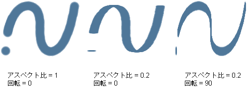

Aspect はブラシ スタンプの平坦および円形の度合いを制御します。アスペクト比を 1 にすると、ブラシのスタンプは円形になります。アスペクト比を小さくするに従い、ブラシのスタンプは平坦になります。平坦なスタンプの角度は、ブラシの Rotation に基づきます。
Rotation は、ブラシ スタンプの角度です(度単位で測定)。Aspect が 1 未満の場合に Rotation を変更すると、ブラシ スタンプはより水平(0)またはより垂直(90)になります。有効範囲は 0~360 です。
