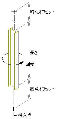

指定した設定を持つ新しい独立した柱を作成するには、次の手順を実行します。ツールに指定されたスタイルによって、柱の形状が決まります。柱の挿入点を指定すると、その形状は現在の UCS Z 軸に沿って正の方向に、始点オフセット、終点オフセット、および指定した論理長さプロパティで決定される高さまで押し出されます。
独立した柱を作成
また、柱の始点、終点からのオフセットを指定することも可能です。。
柱のオフセット

  5. [寸法]を展開します。
  6. オフセットを指定します。
    次の操作を行いたい場合... 次のように操作します...
    柱の押し出し軸上の始点におけるオフセットを指定するには [始点オフセット]に値を入力します。軸方向の柱の長さは、正の値を指定すると短くなり、負の値を指定すると長くなります。
    柱の押し出し軸上の終点におけるオフセットを指定するには [終点オフセット]に値を入力します。負の値を入力すると、柱は軸に沿って伸び、正の値を入力すると、柱は軸に沿って縮みます。
  7. [論理長さ]に値を入力します。
    柱の論理長さとは、オフセット適用前の柱の長さ(高さ)のことです。
