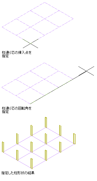

指定した柱形状を持つ柱通芯を作成する
  1. 使用する構造柱ツールを含むツール パレットを開き、ツールを選択します。
    ヒント: 必要に応じて、希望するツールが表示されるまでスクロールします。選択後、プロパティ パレットを移動または非表示にして、作図領域を広く表示することができます。
    注: または、次のように操作することもできます。 [ホーム]タブ [作図]パネル [柱通芯]ドロップダウン [柱]をクリックします
  2. カーソルをグリッド上で動かして、グリッドをハイライト表示して柱追加オプションのリストを表示します。([Ctrl]を押すと、オプションが切り替わります。)
  3. 柱通芯上に柱の挿入点を指定します。
    次の操作を行いたい場合... 次のように操作します...
    グリッドの特定節点に柱を追加するには カーソルを節点上(または節点の近くで)動かして、クリックします。カーソル位置に最も近い節点に柱が追加されます。
    グリッド内のすべての節点に柱を追加するには [Ctrl]を押して、クリックします。
    グリッド上またはグリッド内の特定の点で柱を追加する [Ctrl]を 2 回押して、柱を追加する点にカーソルを移動して、クリックします。[画面上で回転を指定]の[プロパティ パレット]の値が[はい]の場合には、カーソルを移動して柱を押し出し軸を中心として回転し、クリックします。または、回転角度の値を入力し、[Enter]を押します。
    正の値を入力すると、柱の終点(上部)から始点(下部)を見た場合に、柱は押し出された軸の周りを反時計回りに回転します。
  4. グリッドへの柱の追加が終了したら、[Enter]を押してコマンドを終了します。
