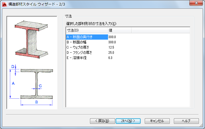

  3. 形状の寸法を入力し、[次へ]をクリックします。
    構造部材の寸法を入力

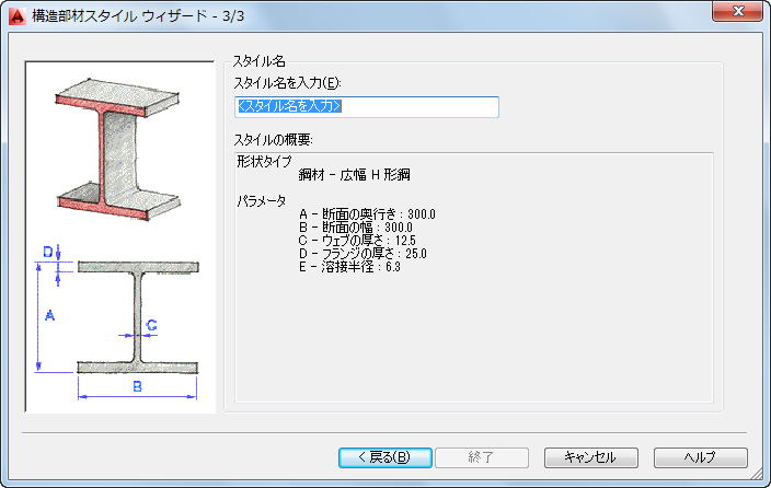

  4. 構造部材スタイルの名前を入力し、[完了]をクリックします。
    構造部材スタイルの名前を入力
    スタイル名には、次の特殊文字は使用できません。
    • 不等号(< >)
    • スラッシュと円記号(/ ¥)
    • 二重引用符(")
    • コロン(:)
    • セミコロン(;)
    • 疑問符(?)
    • カンマ(,)
    • アスタリスク(*)
    • 縦棒(|)
    • 等号(=)
    • バッククォート(`)
