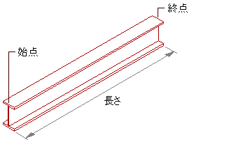

AutoCAD Architecture で構造部材を作成するには、パスに沿って構造部材形状を押し出します。構造部材の作成時に使用するスタイルによって、構造部材形状が決まります。構造部材の形状は、輪郭に類似した、構造部材の 2D 断面です。部材の押し出しパス(軸)は、部材の始点と終点を指定する際や、線図を部材に変換する際に定義します。
構造部材を作成

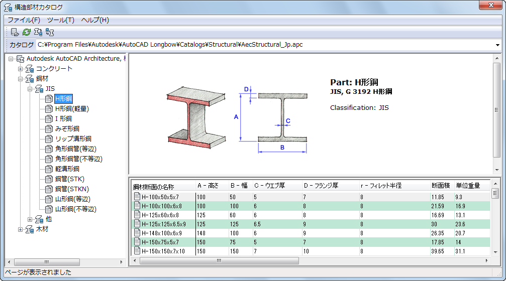

構造部材カタログと構造部材スタイル ウィザードを使用してスタイルを作成する
AutoCAD Architecture に含まれる構造部材カタログを使用すれば、梁、ブレース、柱のほとんどの標準的なスタイルを作成することができます。このカタログにはコンクリート製、金属製、木製の業界標準の構造部材形状に対する仕様が収められており、それらの情報は、Windows® エクスプローラに似たツリー ビュー形式で表示されます。このカタログを検索して特定の形状を選択し、スタイルを作成することができます。
構造部材カタログ

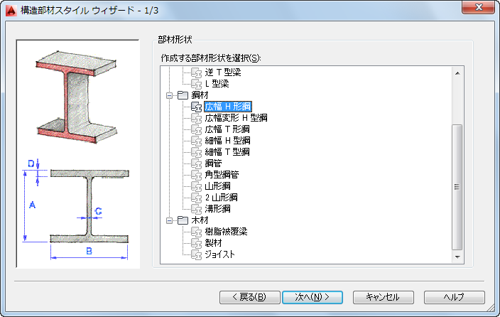

作成する部材のタイプ、形状、寸法が分かっている場合は、それらの情報を構造部材スタイル ウィザードから入力することで、目的のスタイルをすばやく作成できます。スタイル内の構造部材形状は、カタログ内の部材形状のいずれかに基づいて作成できます。
構造部材スタイル ウィザード

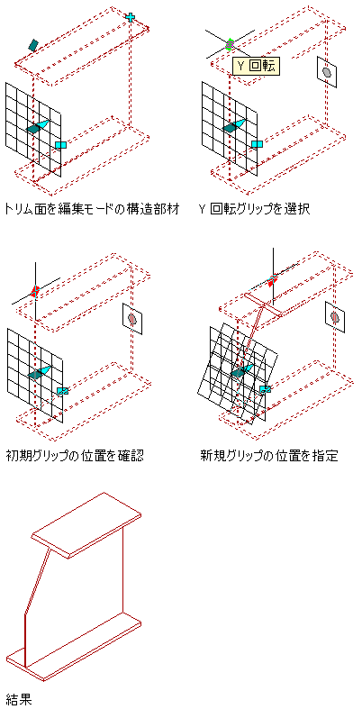

構造部材をトリムする
構造部材はトリム面と呼ばれるオブジェクトを使用してトリムされます。これにより、複数の構造部材間の接合部や、構造部材と他のオブジェクト間の接合部をクリーンアップすることができます。構造部材ツールのプロパティ パレットを使用して、ツールで新しい部材を追加する際に適用される特定のトリム面を作成できます。または、トリム面が、既に作図内に存在する構造部材に新しい部材を接続するときに自動的に作成されるように指定することもできます。いったん部材が作図に追加されると、そのトリム面を編集したり、新しいトリム面を追加することができます。追加するトリム面は、部材自体の上や、別のオブジェクトのエッジに関して定義できます。
トリム面で構造部材をトリム
