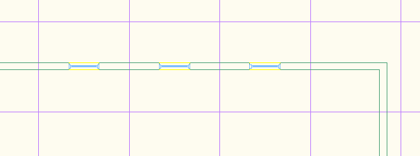

2 本の通芯線の中間に窓を挿入する
  1. 通芯線の中心にドアまたは窓を追加する壁を選択します。
  2. 次のコマンドのどちらかをクリックします。
    • [壁]タブ [一般]パネル [ドア]ドロップダウン [通芯線の間の中心]をクリックします。
    • [壁]タブ [一般]パネル [窓]ドロップダウン [通芯線の間の中心]をクリックします。
  3. プロパティ パレットで、[グリッドに相対]が[はい]に設定されていることを確認します。
  4. プロパティ パレットで、[位置]設定が[中心]に設定されていることを確認します。
    注: [位置]設定を[中心]にして、[グリッドに相対]を[なし]に設定した場合の挿入動作は、旧式の[壁に沿った位置設定]=[中心点]の設定と同じになります。最初のドアまたは窓は壁の中央に配置され、次のドアまたは窓は最初のドアまたは窓と壁の終端との間の中央に配置されます。
  5. 画面上のプレビューを使用して、2 本の通芯線の中間にドアまたは窓を配置します。
  6. ドアまたは窓を必要な数だけ配置して[Enter]を押します。
