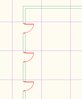

通芯線を基準にしてドアと窓を配置するには
通芯線までの距離を指定してドアと窓を壁に追加することができます。
通芯線までの距離を指定して複数のドアを追加する
  1. 通芯線を基準にしてドアまたは窓を追加する壁を選択します。
  2. 次のコマンドのどちらかをクリックします。
    • [壁]タブ [一般]パネル [ドア]ドロップダウン [通芯線からのオフセット]をクリックします。
    • [壁]タブ [一般]パネル [窓]ドロップダウン [通芯線からのオフセット]をクリックします。
  3. プロパティ パレットの[位置]の下で[グリッドに相対]が[はい]に設定されていることを確認します。
  4. プロパティ パレットの[位置]設定が[オフセット]に設定されていることを確認します。
  5. [自動オフセット]の下で、通芯線からの希望するオフセットを入力します。
  6. 画面上にドアまたは窓を配置します。コマンドが、最も近い通芯線までの必要な距離を計算します。
  7. ドアまたは窓を必要な数だけ配置し、[Enter]を押します。
