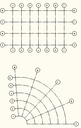

柱通芯ツールを使用して、対称な側面を持つ通芯を作成することができます。
上記の柱通芯は、ツール パレットのツールで挿入されました。これらのプロパティは、プロパティ パレットで編集することができます。
