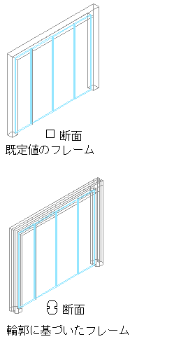

輪郭からフレーム要素定義を作成するには、次の手順を実行します。フレームのエッジを直線にしたくない場合、輪郭を使用して、曲線やぎざぎざなど、必要に応じた形状のエッジを定義することができます。
また、輪郭からフレームを作成するには、インプレイス編集ルーチンを使用することもできます。

既定では、輪郭は、作成時に指定したのと同じ幅と奥行きで挿入されます。
フレーム定義の作成が終了したら、その定義を組合せ窓の任意のフレームに割り当てることができます。
