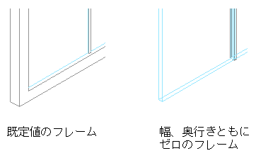

幅と奥行きを指定してフレームを定義するには、次の手順を実行します。フレーム全体のサイズは、組合せ窓のグリッドの長さと高さによって決まります。
組合せ窓には異なるフレームを持つスタイルをいくつも含めることができるため、グリッドの位置や組合せ窓内での用途を示す命名規則をグリッド フレームに使用すると便利です。たとえば、「L3-FL1-金属フレーム」はフロア 1 にある第 3 レベルのグリッドの金属フレームを示します。
組合せ窓のフレームの幅と奥行きにゼロを指定する
