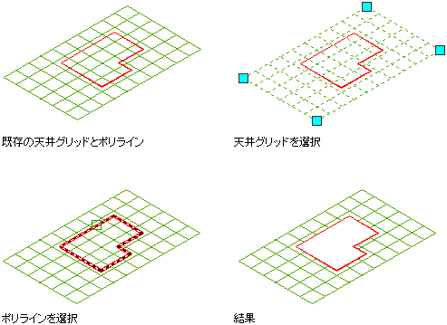

既存の天井グリッドに開口を作成するには、次の手順を実行します。この開口は、グリッドの境界内に配置された閉じたポリラインまたは AEC オブジェクトから作成されます。開口の内側にあるグリッドの部分は表示されません。
  1. 通芯の境界内にポリラインが存在しない場合は、希望する開口の形状で閉じたポリラインを描画します。
  2. 開口を追加する天井グリッドを選択します。
  3. [天井グリッド]タブ[クリップ]パネル[開口を追加]をクリックします
  4. 開口として使用する閉じたポリラインまたは AEC オブジェクトを選択します。
    開口が天井グリッドに作成されます。
  5. [Enter]を押して、コマンドを終了します。
天井グリッドに開口を追加
