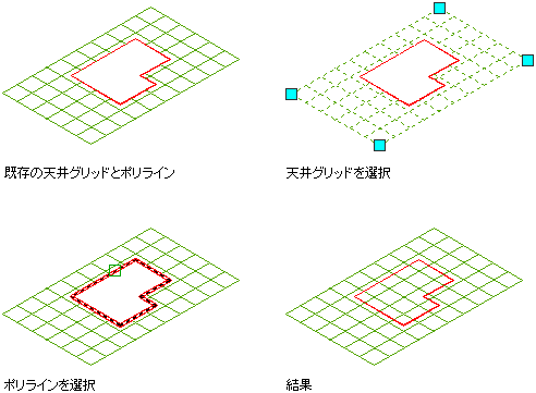

天井グリッドに作成した開口を除去するには、次の手順を実行します。
  1. 開口を除去するグリッドを選択します。
  2. [天井グリッド]タブ[クリップ]パネル[開口を除去]をクリックします
  3. 開口として閉じたポリラインを選択します。
開口が天井グリッドから除去されます。ただし、ポリラインは図面上に残ります。必要に応じて、そのポリラインを削除することができます。
