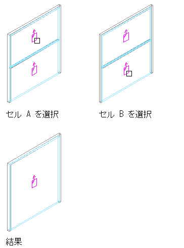

組合せ窓の 2 つのセルを合成
  1. 2 つのセルを合成する組合せ窓を選択します。
  2. [組合せ窓]タブ [修正]パネル [面材]ドロップダウン [合成]をクリックします。
  3. 合成する最初のセルを選択します。
  4. 合成する 2 番目のセルを選択します。
    2 つのセルが合成されます。
